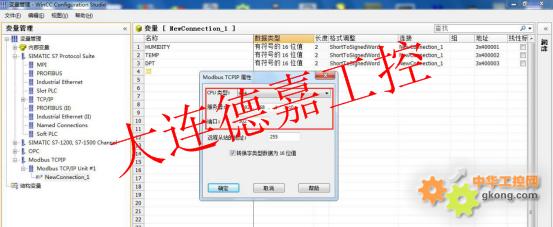

Modbus485温湿度变送器,即通过Modbus TCP/Modbus RTU模块用wincc来连接该温度变送器。

3、电脑端wincc软件设置如下图:
1)首先先建立一个连接
2)接下来建立变量

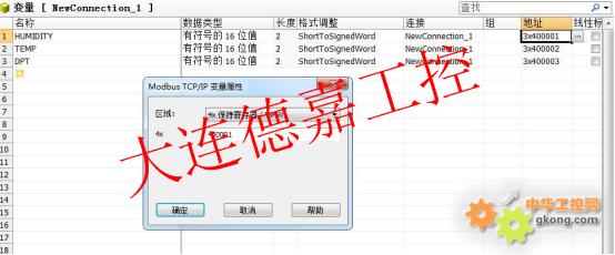

4)画面上会显示这些温湿度参数的的数值,注意,显示的数值是实际的10倍
