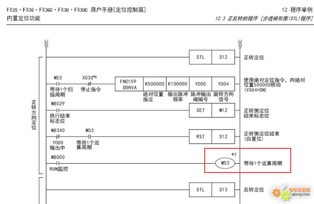

我想的一个办法是把上一周期的常闭触点串到下一周期.
还有其他比较好的办法没?
20-04-01 09:43
1楼
fumz78
在三菱的FX用户说,定位控制篇中有这个程序样例
20-04-01 09:53
2楼
sinemonk
明白了,非常感谢.
