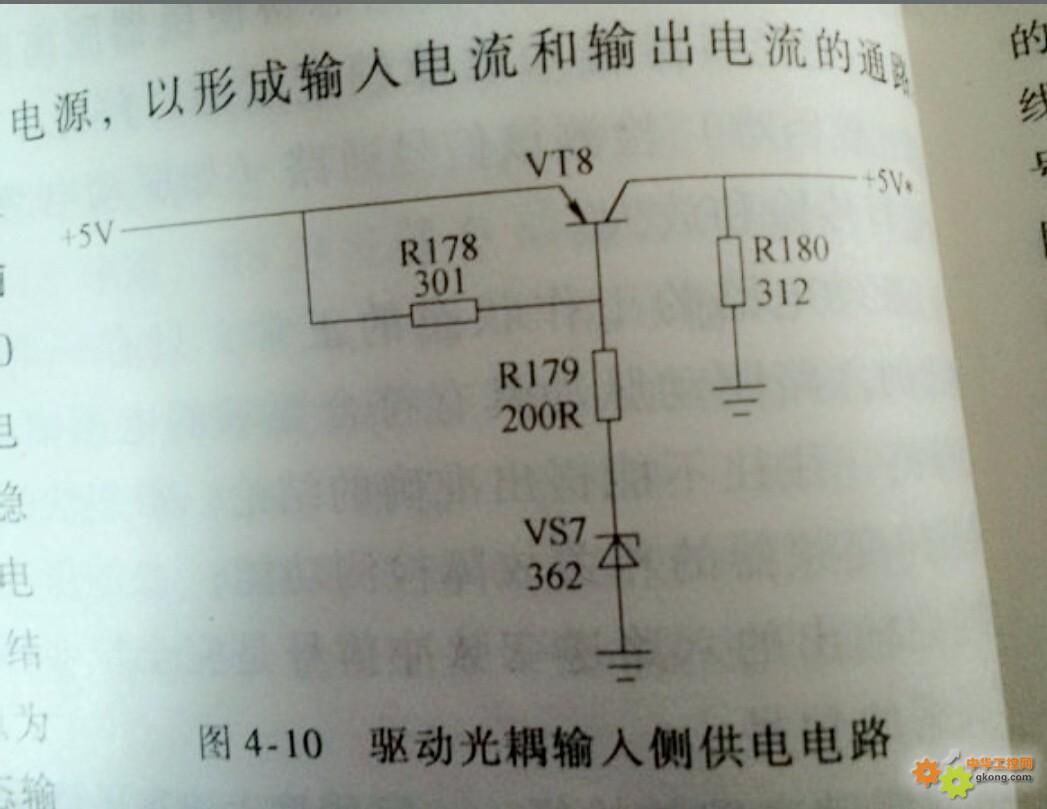

主题:咸老师看你的书,请详解一下本图恒流源工作过程!

AlsacePMuhLG
这怕是稳压吧...

huhuichangyeah
不是稳压电路

haol1974
只有VT8基级电压是固定电压才可能是恒流电路

AlsacePMuhLG
不应该是三极管线性稳压?

pqsh
这个图是你另一个帖的补充?
把情况说清楚,这个图要给哪里恒流?为什么写的是光耦驱动?
