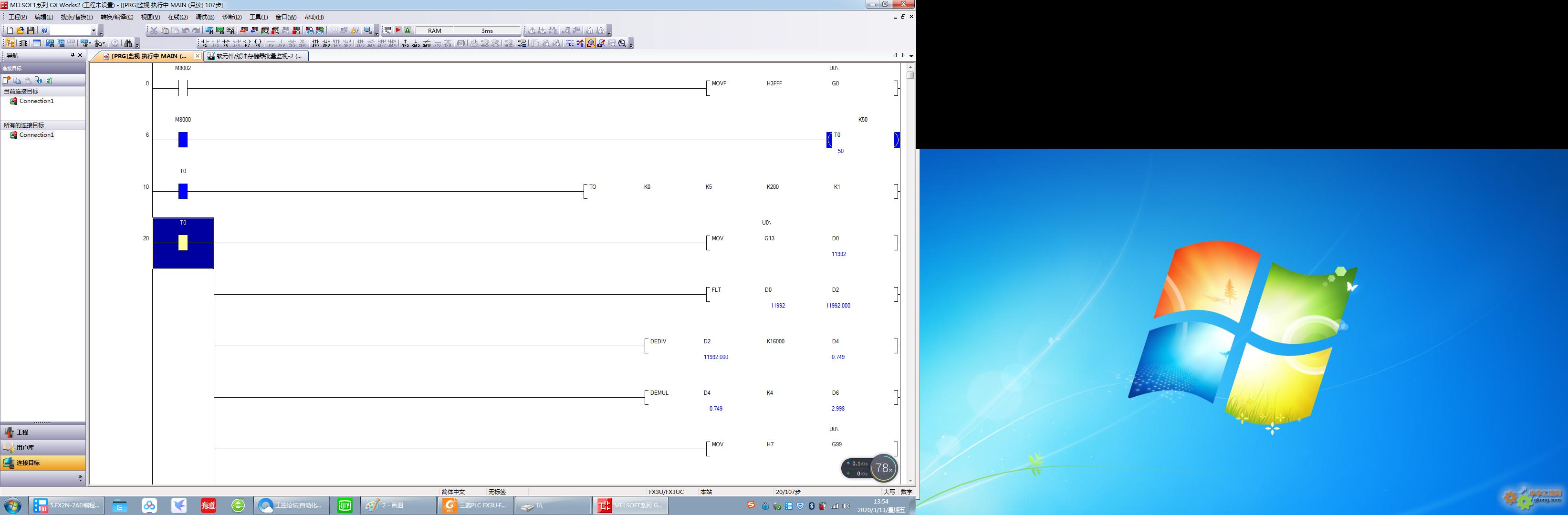

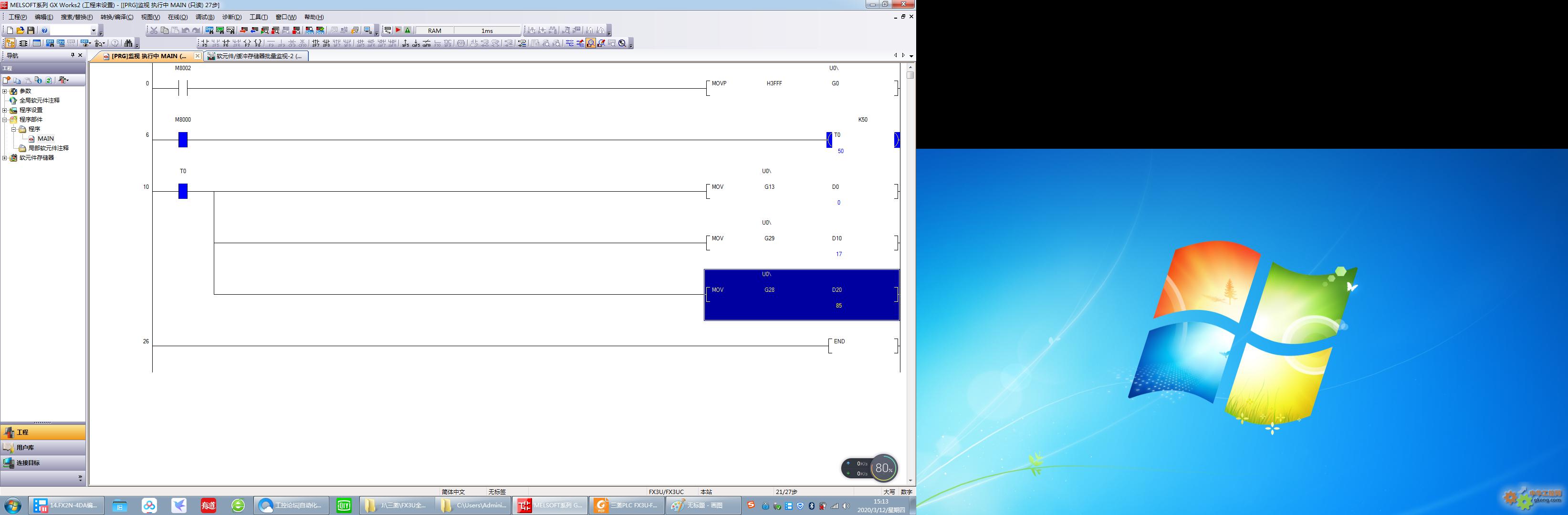

D0对应的CH1的通道,确认好你接的CH1还是CH4,如果是CH4,请监控D3的值;
20-03-12 14:27
11楼
qifangwei316
现在检测出来的#28值是85,#29的值17,就是四个通道都是下限溢出
20-03-12 15:17
12楼
qifangwei316
数据已经能读出来了,但是溢出报警还在
20-03-13 13:58
13楼
670074957
你的压力变送器是有源还是无源的?我看你的像是无源的接线方法!
20-03-13 17:14
14楼
qifangwei316
压力变送器需要供电,这个回路里我串24V电源了
20-03-14 20:22
15楼
PLC-hmi
你可以用1.5v电池先试试
20-03-15 09:09
16楼
qifangwei316
没明白1.5V是什么
20-03-17 19:44
17楼
PLC-hmi
qifangwei316
在 2020/3/17 19:44:52 发言
【内容省略】
普通的南孚5号或者7号电池
