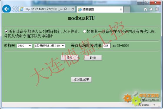

(2)Modbus RTU侧从站设置
点击主菜单中“Modbus RTU侧参数设置”,进入后界面如下,将参数波特率,数据位,停止位,校验等设置好后提交即可。
