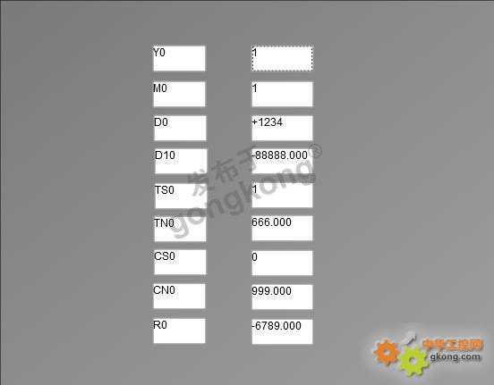

6.运行画面监控
监控三菱PLC如D寄存器数据如下:
