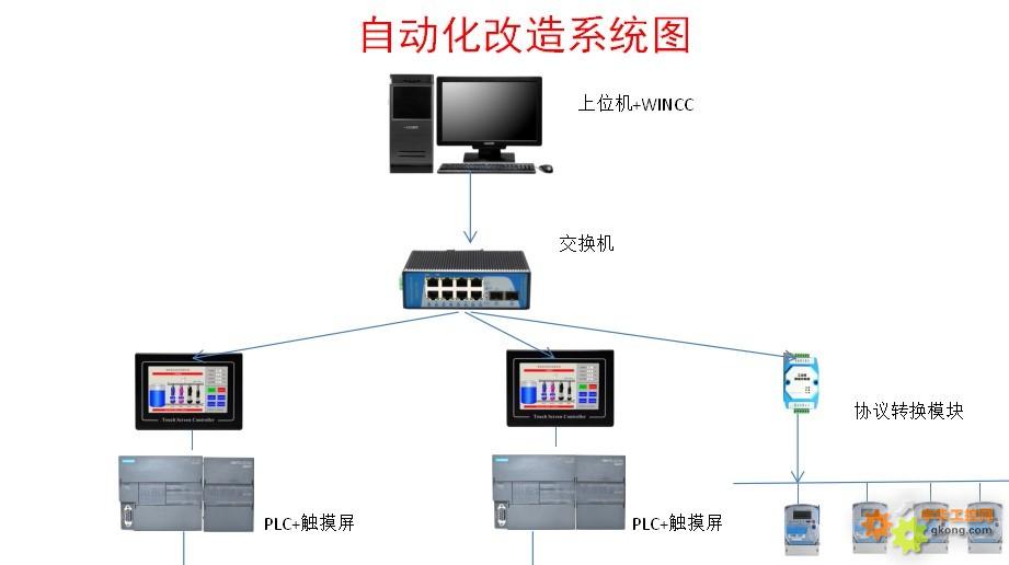

客户需求是想通过2台西门子S7-200 SMART 直接和上位机WinCC通讯,然后每台PLC各自通过以太网连接一台西门子SMART LINE触摸屏;另外协议转换模块的功能是将4台电能表数据通过协议转换模块直接送到上位机WinCC中,这种方案只需用我们两个硬件就能够实现。
(1)2台2台西门子S7-200 SMART 直接和上位机WinCC通讯:
硬件:多功能交换机A型,功能如下:
硬件:多功能交换机A型,功能如下:
(2)4台电能表数据通过协议转换模块直接送到上位机WinCC中:
硬件:DLT645转TCP协议转换器,功能如下:
注:此转换器是将DLT645-2007标准协议可转换为TCP(S7-300)或Modbus TCP协议,在上位机WinCC中可用两种协议连接。
最终再将数据汇聚到大的交换机中,与上位机WinCC通讯。
