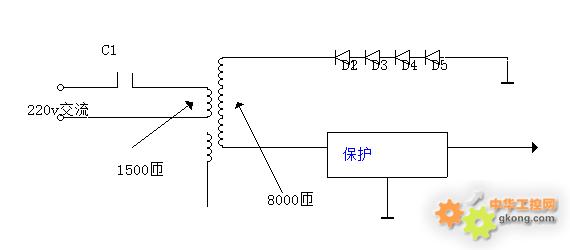

我是90年代,那时你的型号估计还没有啊!一个高圧点火电源

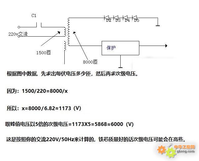

不知你这样做是干嘛用的,为什么不行?
从理论上和实践上都是可行的,我以前业余帮人修理家电,就是这样使用的,一直都没有问题。
看了你的电路图,负载是感性的,反峰电压是电源电压的3~5倍,所以串联的二极管数量应该以此为计算。

继电器触点接通瞬间电流达800MA,如高压反向则保护电路动作,现怎样估算高压峰值啊

下面是估算值,仅供参考。
最后修改:2020/2/29 20:53:57
20-02-29 20:49
峰值能达到6000v,我估的低了,怎么也得串8个二极管,谢谢
