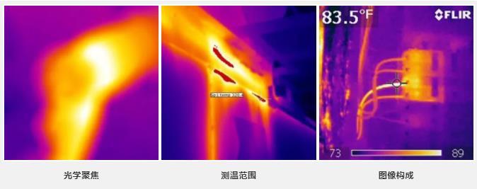

  一般情况下,在冻结及储存图像后,有三个要素不能被修改:
  下次进行红外检测时,一定要记住这些参数,以确保能够正确分析图像:热相机必须光学聚焦,以正确的温度范围拍摄,选择适合的图像构成(其中包括拍摄距离)。
  虽然有些事情,如热调整和调色板可以用FLIR软件调整处理,但是这些参数却不能轻易变更,因此,在保存任何红外图像前,获得正确的参数关键。
  光学聚焦
  你需要在存储热图像之前仔细聚焦,就像使用任何相机一样,在拍摄图像之前,你必须对其进行光学聚焦,以避免图像模糊。为了避免温度测量值不准确,在拍摄任何红外图像之前,一定要仔细检查相机的焦距,以获得最佳目标焦距的结果,因为事后是无法纠正这一点。
  简单来说,好的焦点=更好的测量。
  测温范围
  当你想要用红外热像仪测量物体时,首先要知道其在菲力尔红外热像仪的测温范围内。虽然许多红外相机声称能够在-20°C到1500°C的温度范围内检测和测量物体,但它们不能在单个图像的温度范围内完成。
  因此,大多数现代红外相机将总温度测量规范分解为若干定义的温度范围,涵盖探测器在不饱和的情况下能够看到成像的温度间隔。保存图像时,将捕获特定范围内的所有数据。所以,在保存图像之前保持在正确的温度范围内是至关重要的。
  图像构成
  选择合适的图像构成,要点有两个:
  一、每张热像图应该将整个被测物体,尽可能充分有效地利用,热像仪中绝大多数中心部分的像素点;
  二、在被测物体尺寸一定,热像仪分辨率和镜头一定的情况下,确保被测物体能完全覆盖住测量屏幕中点测温的中心环(因为在热像仪中确定的FOV视场下,准确测温的最小空间分辨率是3x3个像素点,小环的大小即3X3个像素点)。
  和相机的使用一样,在热像仪分辨率确定,镜头确定,被摄物体直径确定的条件下,拍摄距离和被测物体覆盖热像仪像素的数量是成反比关系。
  如果您努力了,但还是无法将被测物体完全填充小圆圈,并且也已经尽可能地靠近安全距离。这时,不妨切换到长焦镜头,也是提高精度的不错选择!
