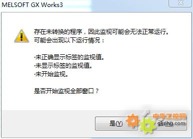

建立了 工位参数标志结构体,也有FB功能块。全部转换通关。仿真的时候弹出提示窗口

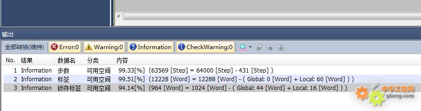

2812077327
大致的 东西都在这。 有没有大佬,也遇到过这种问题

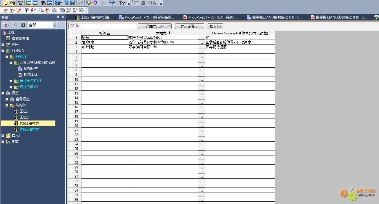

2812077327
部分截图。 三菱这个结构体还没用过。 不知道问题在哪里

YXBK
不是提醒你还有未转换的程序吗?
点击 转换 全部转换 看看。

2812077327
程序都转换了。毛病我已经查出来了。是因为 FB 没有调用 导入的时候存在多余的。所以出现这种情况。
