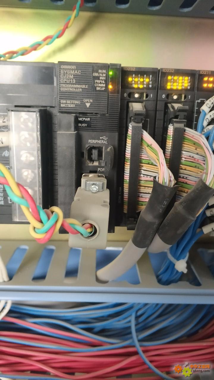

欧姆龙CJ2M能否运行中通过USB口连接电脑,把数据上传到电脑上

CJ2M有USB口吗?
记得是有232和编程口的

这个USB好像是从口,不能上传
能不能用其他软件读数据?好像没人开发

肯定可以,破解软件都是通过USB直读
也是发命令,PLC返回寄存器数据。
好像也是FINS协议,我瞎猜的啊

有D型口的

那是CJ1M;
CJ2M连入门的CPU11都有带USB口的;

谢谢!今天把厂里所有的欧姆龙plc数据上传到电脑了。USB口可以用

有,只能用软件通过协议不停的扫描PLC的点位信号
