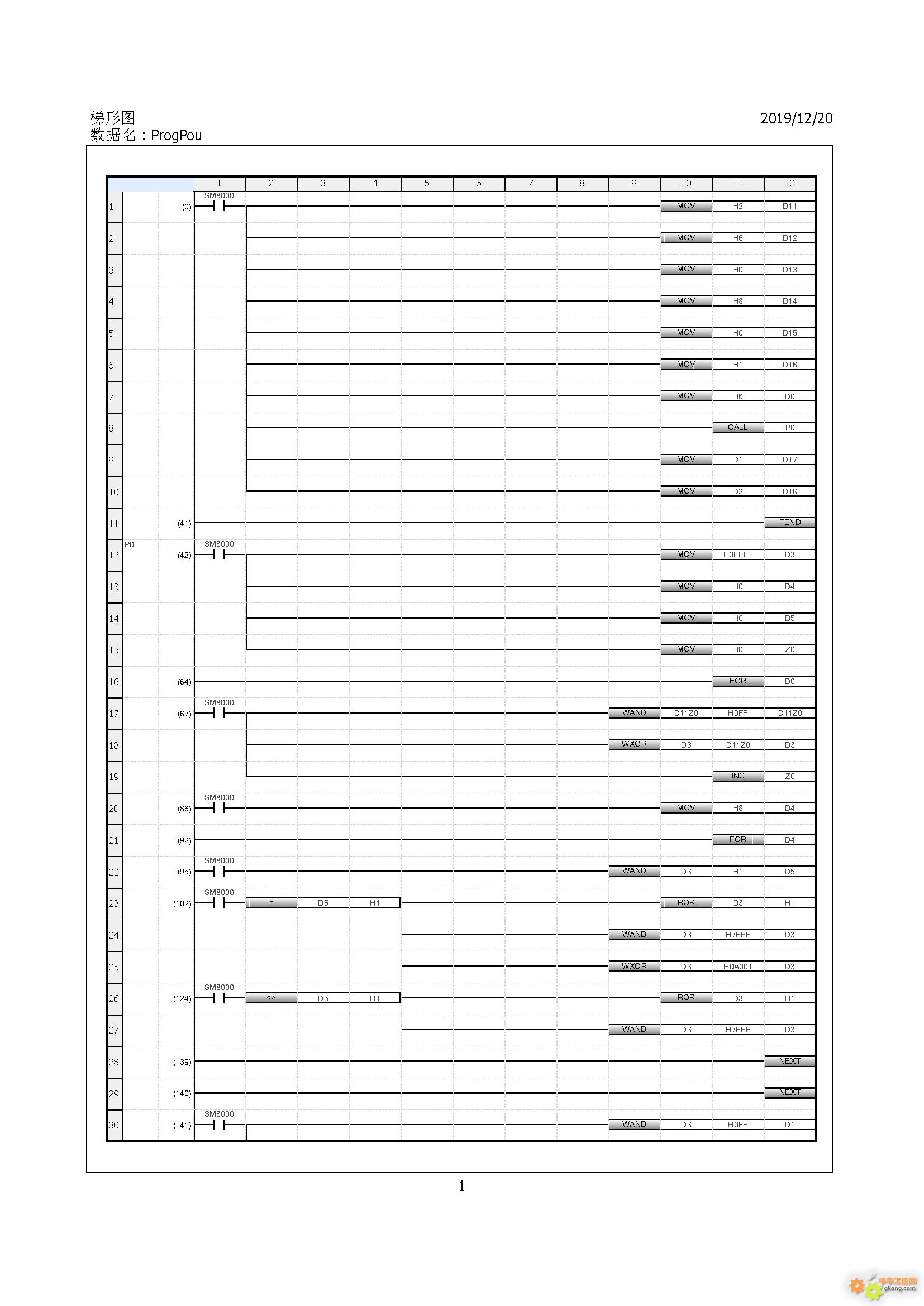

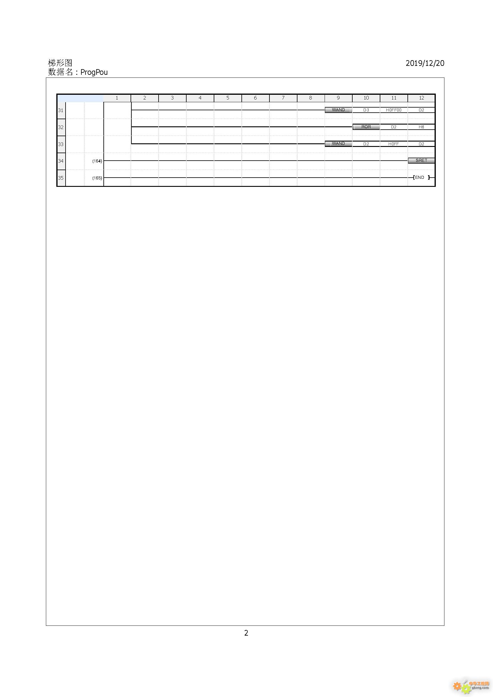

三菱FX5U之CRC校验子程序
适用于三菱FX5U的CRC校验子程序,在PLC实物上测试通过。
D0:参与CRC校验的字节个数
D1:最终CRC校验值的低8位
D2:最终CRC校验值的高8位
D3:CRC校验值的原始值
D4:辅助寄存器1
D5:辅助寄存器2
D11:第1个参与CRC校验的数据
并且占用变址寄存器V0

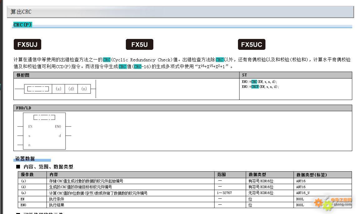

5U本身有CRC指令,自己编写效率不高且占用资源更多。
Good Luck~

FX3U也有这个指令!但是我发出来也没啥!
