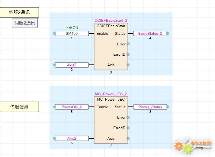

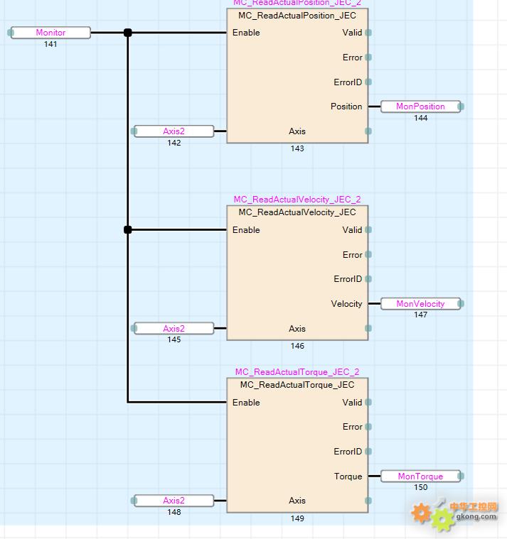

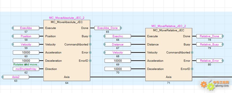

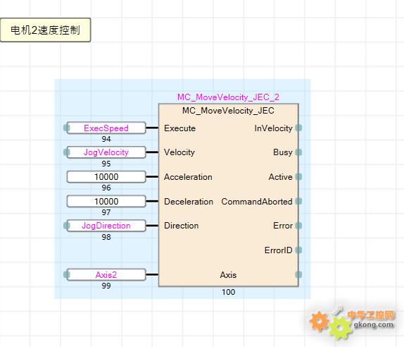

5U通过CC Link IE 总线控制JE-C伺服,程序方式是ST语言写的FB块,分享给大家看看
