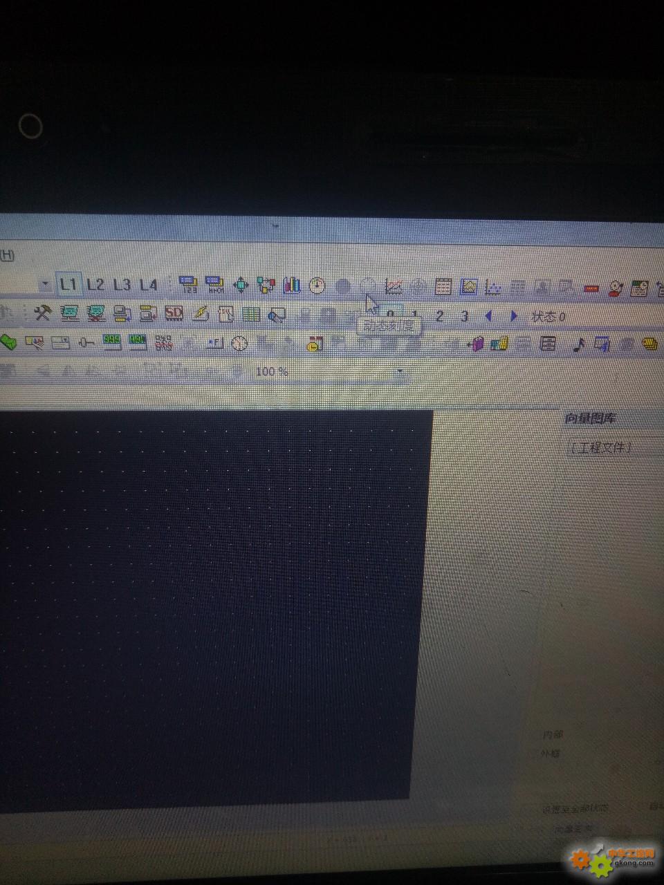

我用的是EBpro的软件,为什么我的动态刻度和圆饼图元件是灰色的,用不了,哪位老师给说一下

有图没有?是不是没通信上啊。

就是在做触摸屏程序是动态刻度这个元件就是灰色的不能用

是不是你选择的屏没有这功能?可以新建工程选择个性能更高的屏试下。

是的。我选择的触摸屏型号不支持,换个别的支持的就好了

很大可能是这个屏不支持该功能

EasyBuilder Pro软件中的iP和iQ系列的屏不支持这个功能。

低端的屏功能少一些,正常
