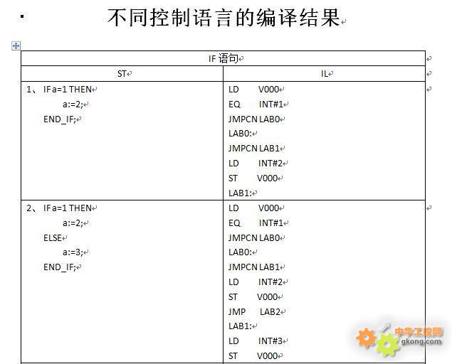

ST慢并非你描述的原因,因为你描述的原因在ST编程中可以写在一个块而不是分为3个块来写。
慢的原因在于ST在编译为二进制代码时,会产生附加代码,这些代码的运行增加的系统的负担。
同样功能的梯形图,转换为二进制代码时的附加指令要少于ST语言产生的附加指令。
这才是ST效率没有其他语言效率高的原因,当然,编程效率方面完全看个人了,例如指令表语言较熟悉的话,效率肯定比ST语言更高了,毕竟ST语言还要定义变量………………
