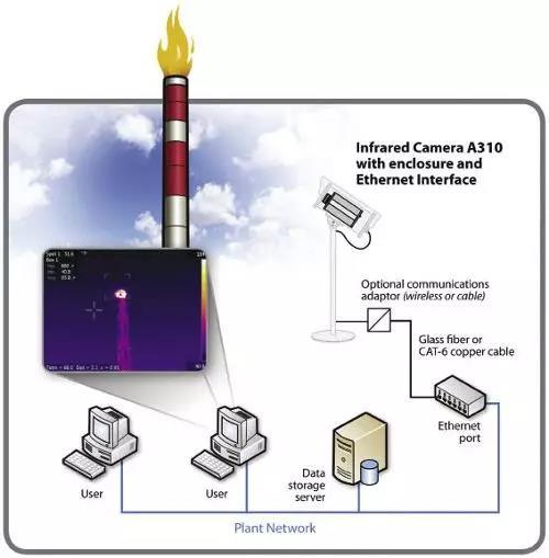

  FLIR红外热像仪可识别火炬塔火焰和周围环境(通常是天空或云)热信号中的温差。除检测火炬塔火炬外,这些热像仪也可用作监测引燃火炬。一般而言,热像仪安装在防水壳体内的基座或其他刚性结构上,从而保护热像仪免遭恶劣天气条件破坏。
                                                                     火炬探测装置示意图
  热像仪的光谱响应和校准功能允许其透过空气中的水汽进行侦测,以获得火炬塔或引燃火炬的良好图像和相关温度值。使用FLIR A310获取的图像甚至能使检测者检测到因火炬成分或气流量较小而肉眼看不见的烟囱火炬。
  FLIR A310解决了紫外线火炬探测器容易被烟雾遮蔽的相关问题。热图像和可见光图像能以模拟数据或数字化数据的形式实时发送至中央控制室。

  FLIR A310红外热像仪具有优化自动化控制的多项功能。起初,热像仪能感应到火焰的温度和大小——控制方案中的关键因素。校准数据可使用无线接入点、光纤电缆或CAT-6以太网电缆通过FLIR A310以太网端口传输至运行辅助气体控制程序的可编程逻辑控制器(PLC)或电脑中。
  如果数据超出用户的预设限制,红外热像仪会通过数据I/O端口向控制室发送报警信号。此外,任何时候只要达到数据设定值,FLIR A310红外热像仪也可以配置为自动通过以太网简单邮件传输协议(SMTP)或FTP协议向计算机发送数值数据和图像,从而为后续审查备案。
