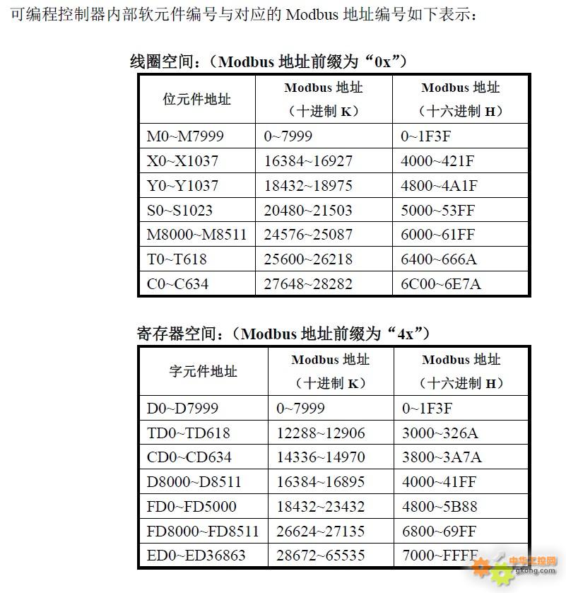

2楼
YXBK
支持MODBUS的都有个对照表的,下图是信捷XC系列plc
19-12-03 14:16

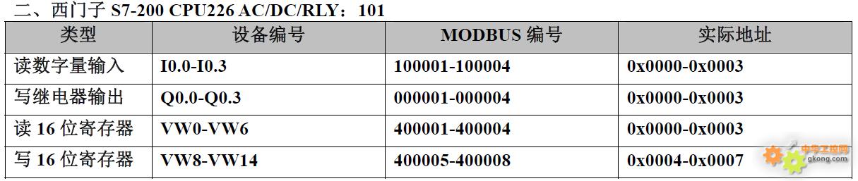

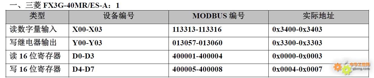

guanyumou
hnhyczj
在 2019/12/3 12:01:01 发言
【内容省略】
从站设备编号和MODBUS RTU编号对应表
三菱篇:
西门子篇:
19-12-03 14:41

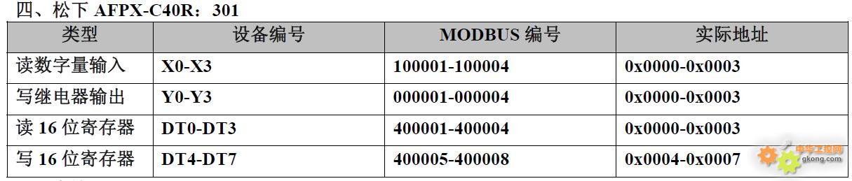

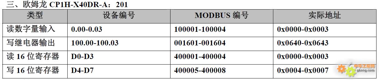

4楼
guanyumou
hnhyczj
【内容省略】
欧姆龙篇:
松下篇:
19-12-03 14:42

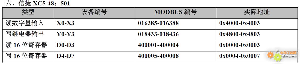

5楼
guanyumou
hnhyczj
【内容省略】
台达篇:
信捷篇:
19-12-03 14:43
