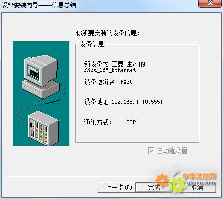

4. 输入 ETH-FX以太网转换器的 IP 地址,以及 PLC 端口号 5551。

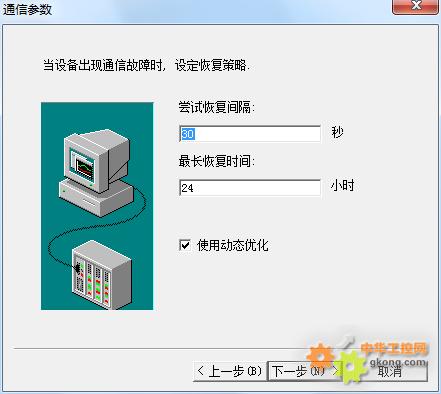

5.通信参数设置,默认即可,然后点击“完成”。
