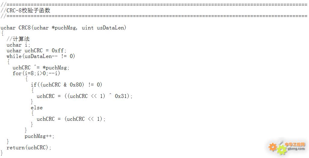

哪位大神可以做一个crc 8的fx5u的校验程序

CRC8有好几种,不知你要哪一种?

我把协议发出来帮我看看,谢谢!
CRC8校验方式:1.初始值0xFF;2.多项式0x31;3.异或值0x00。

给你一个当年使用单片机和SHT30做I2C通信时用到的一个CRC-8的子程序,你可以照着翻译成梯形图,亲测可用:

这个怎么翻译成梯形图啊

引用 13564139807 在 2019/11/28 8:39:30 发言【内容省略】
这个无非也是用到了一些与或非加减乘除循环指令而已了!
多项式也是0x31、初始值是0xff

我看了下网上的资料,网上很多都是模二算法,但是我们这个应该不是模二算法。
