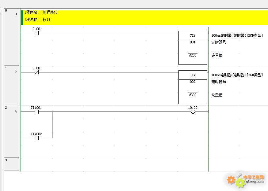

检测出料口是否有堵料或不出料。感应器感应不到金属开始计时,计时X秒后如果还没有感应到就停机, 如果一直感应到也开始计时,Y秒后如果还感应到就停机。
各位大大,要实现此功能该怎样编程啊?
另问下欧姆龙PLC为什么计时器不能用复位指令呢?
19-11-25 13:51
1楼
蜀中之首
用现在的观念要求停产10年的东西不合适吧
“复位”不一定要“复位指令”哦
你的功能要求很简单
