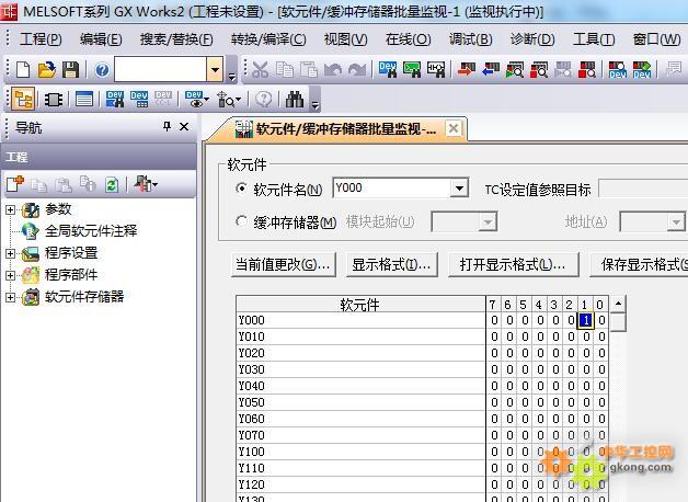

1. 打开开发系统,双击“IO 设备组态”,在 PLC 类型中选择“MITSUBISHI(三菱)-A 、ANA 系列以太网”。
2.新建一个设备,填入“设备名称”,如“FX3U”,点击“下一步”
3. “设备 IP 地址”填入 ETH-FX 转换器的 IP 地址,“端口”填 5551,点击“下一步”。
4. “设备类型”选择“BINARY”,点击完成。
5.新建一变量Y1
6.运行画面监控数据
