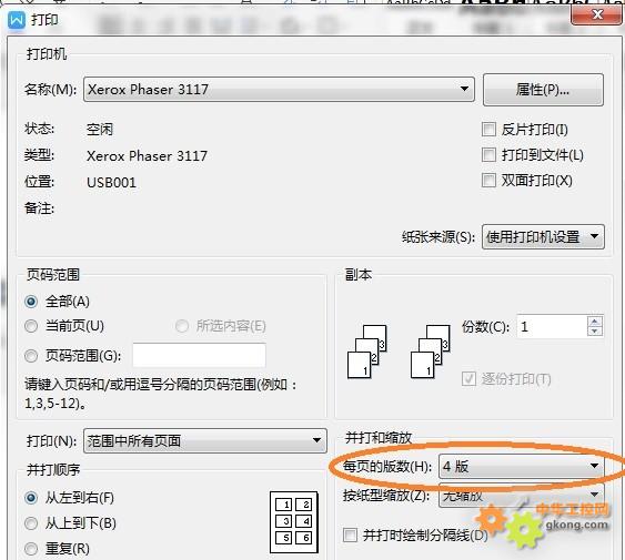

wml0060
我的打印机可以这样设置:

HNRJSW
你这个是在Word上的打印设置吗?我想问的是在GX Works2 上的是怎么设置呢?

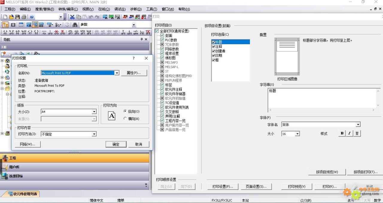

HNRJSW
我在GX Works2上的打印设置是这样子的,怎么设置呢?

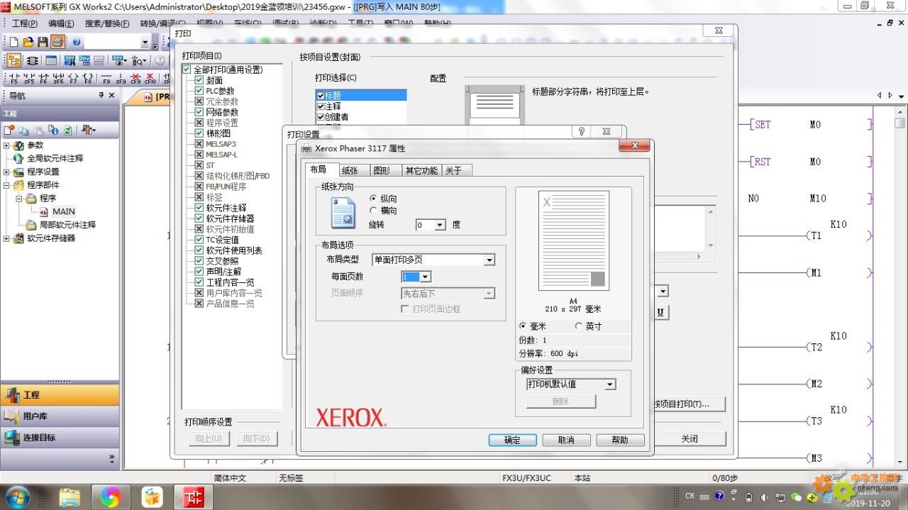

wml0060
打印设置→打印机属性→布局→布局类型→单面打印多页→每面页数,修改页数就行。
19-11-20 11:29
7楼
wml0060
参考一下:
