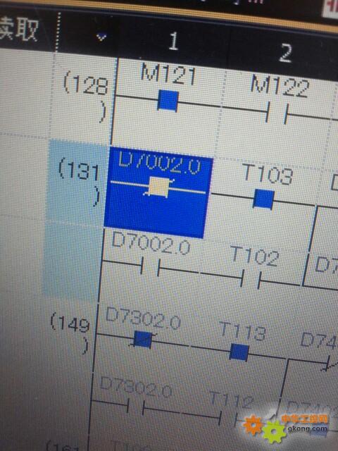

大家帮我看看三菱plc这个D7002.什么意思

D7002.0就是一个位,并非是字。所谓位,你就把它看作是个继电器。

D7000对应有16位二进制,D7002.0就是16位二进制最低位的状态,要么是0断开,要么是1接通。

那d7002.b0跟它有什么联系吗

就是b0的状态,但编程时软件不能写b0。

plc程序里面找不到给它附值的条件

可以先用软件,监控下这个地址的具体数值看有没有,有可能是其他方式赋值的。

看D7002这个寄存器的值就可以了
