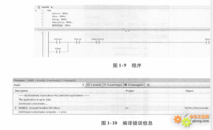

在编程调试的过程中.有时候会用到一些变量
但多次修改程序之后.某些变量可能并未使用.
给后续维护操作带来不便..
所以.可以通过软件的设置来自动筛选未使用的变量并将其删除.
不但可以提高程序可读性,也可以节约程序储存空间.
在程序菜单栏"工程"下"工程设置"
在static analysis light选项中勾选 unused variables
会在程序编译后显示未使用变量的故障SA0033
以上内容在<120例>的1.3.1章节
但是我实际操作实验的时候发现
并没有报出这个SA0033的信息,我多建立了两个变量,在全局变量里声明也同样没有提示
不知道为什么会出现这个问题.
有没有朋友知道应该怎么去筛选.声明变量中未使用的变量?
书中举例用的是4.1版本的somachine
我实际使用的是4.3版本的somachine

Analysis light,这用词也是醉了
19-10-11 13:01
他那个应该是静态分析提示..
图片里那么多都是中文.他不是.估计机翻+人翻也不知道应该写什么
索性就写原文了
19-10-13 08:16
删除未使用的变量在GX—Works2里很方便,我也一直想知道在SoMachine中怎样实现
20-10-12 23:24
我按照书上做实验.没成功..不知道为什么..是不是哪里设置的不对
