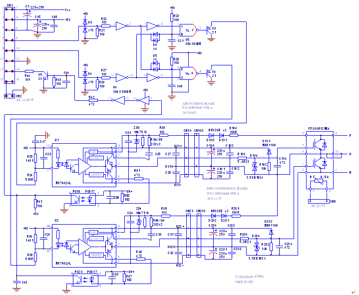

图2科润ACD600-90G驱动板的IGBT驱动电路
采用M57962AL厚膜电路,完成IGBT功率模块的开通、关断控制及IGBT导通管压降检测等任务。其内部功率框图已在图2中相位绘出,工作原理兹不赘述。IGBT功率模块内含检测传感器,OC报警信号由PC10、PC20光电耦合器送出。U4(非门)和U5(与非门)等电路完成U+\U-脉冲信号传输及相互闭锁任务。

将图2电路分由U4、U5组成的脉冲传输电路,和由U1(或U2)构成的驱动末级电路等两个部分。
(1)检测末级驱动电路
短接三极管Q3的集电极,测IGBT模块的7\8脚由-11V变为+14V,说明驱动末级电路完好。
(2)检测脉冲传输电路
将CN1端子的3/4与7/8暂时短接,“制造”U+信号输入,检测Q3的Vbe由0V变为0.7V,说明U4、U5脉冲电路的传输功能正常。
(3)检测OC报警电路
由PC10、U4、Q5等器件构成。
在PC10的1\2脚施加恒流10mA,或短接PC10的3\4脚,测Q5的集成极与发射极之间的电阻值应由数百欧姆变为无穷大。
以上检测正常,则说明该驱动板是好的,若在某一环节检测异常(不随我的“短接动作”而做出反应),则有的放矢地检测相关电路。
注意,在此检修过程中,仍然不能忽略对电解电容交流内阻值的检测,和IGBT模块脉冲端子的电压、电流的同步测量,以确保检修成功率。

M57962AL东芝变频好象也这类的驱动,一片厚膜组成。但关断不是用厚膜实现的,是用直流母线上的一个CT实现的。

图看不清楚,价值不大,还是直接买书看
