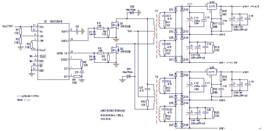

如题。中、大功率变频器,每一路(或两路)IGBT的驱动电路,均由独立电源电路和驱动电路所构成,整机连接状态下的检修,既不安全又不便利,而该区域电路又属于故障多发地带。如果利用简便方法,能够单独判断驱动的好坏,就能大大提高检修效率。下面简述其检修步骤和方法。
一、电路原理简述
查看大图
图1 科润ACD600-90G驱动板电源电路
由开关电源来的Vcc(15V左右)电压,经由U3、Q1、Q2、T1等元件组成的双端逆变电源,得到U相上、下臂IGBT驱动电路所需的供电,即两路+14.5V/-11.5V的电源电压。
(啥原因?只能上传一张图,传另一张时就卡住了。只能分为上下,做两个文挡了。未完等续)
