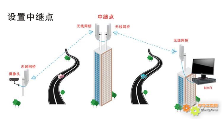

1、建筑物的干扰
  当无线信号在传输的过程中遇到物体的遮挡,如果这个信号传输距离不远,有遮挡的环境下通过折射的方式,使其的传输方向发生一定的改变,并且会造成信号的反射与衰减。虽然可以收到信号,但是收到的这个信号的信号强度是非常弱的,而且带宽也会衰减很大的。
  因此在选择无线监控设备安装位置时,尽可能的做到中间无遮挡,发射端到接收端中间可视,这样就避免了微波信号的衰减,监控中心可以收到高强度的无线信号,从而提高监控效果。如果发射端跟接收端之间有遮挡却有无法避开的情况,我们可以通过架高设备或者采用中继的方式避开中间的遮挡物。
