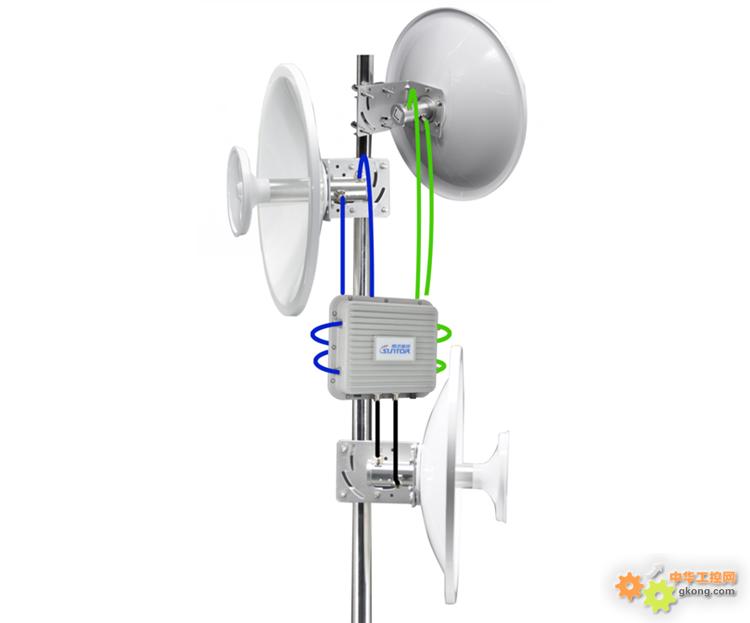

[size=4]了解无线监控行业的朋友都知道,无线网桥是用于传输音视频和数据信号的传输设备,而无线网桥产生的信号必须通过天线来发射出去,也就是说,无线网桥必须和天线配合使用,常见的无线网桥有两种类型,一种是外置,另一种是内置。下面小编就来介绍一下内置天线和外置天线各自的区别。
无线网桥内置天线
  内置天线由于天线和设备集成在一起,因此体积小,安装方便。但是内置天线一般用于近距离无线传输系统中,因为内置天线一般增益都较小,传输距离肯定是较近的。
  几公里范围普遍采用内置天线无线网桥,这种设备接发射和接收角度一般都比较大,角度可以分为30°,60°,90°,180°,角度越大所传输的距离相对就随之越近。监控点分布比较近,可在接收端用直视方式,只要在无线设备接收角度的范围能看到前端两个或者两个以上的监控点以上,后端可以可用多个发一收。
无线网桥外置天线
  无线网桥20公里以上建议采用外置高增益天线来实现,因为一般内置天线增益不会做得太大,因此外置天线一般用于远距离无线监控系统中。而在某些情况下需采用多发一收的方式来传输视频信号,而内置天线的角度比较小,如需要增加接收角度,则采用外接天线来实现。
  同时,随着传输距离的拉伸和延长,距离超过是十公里或者十公里以上,无线网桥设备的发射角度和接收角度会随着距离由十几度到几度之间。天线增益度24dbi、29dbi、32dbi、34dbi,无线网桥通过外挂,不同增益度天线将数据信号如碗状汇集,汇聚越集中传输距离更远。
  在搭建无线监控系统中,无线网桥使用哪种天线一般都需要根据现场情况判断,毕竟不同的环境、不同的点位分布、不同的传输距离来选择不同的产品。对于这些知识,用户也无需太烦恼,在制定无线监控解决方案时,腾远智拓的专业技术人员会根据用户的具体需求,来为用户配置适合的天线,保证用户的无线监控系统稳定传输。[/size]
