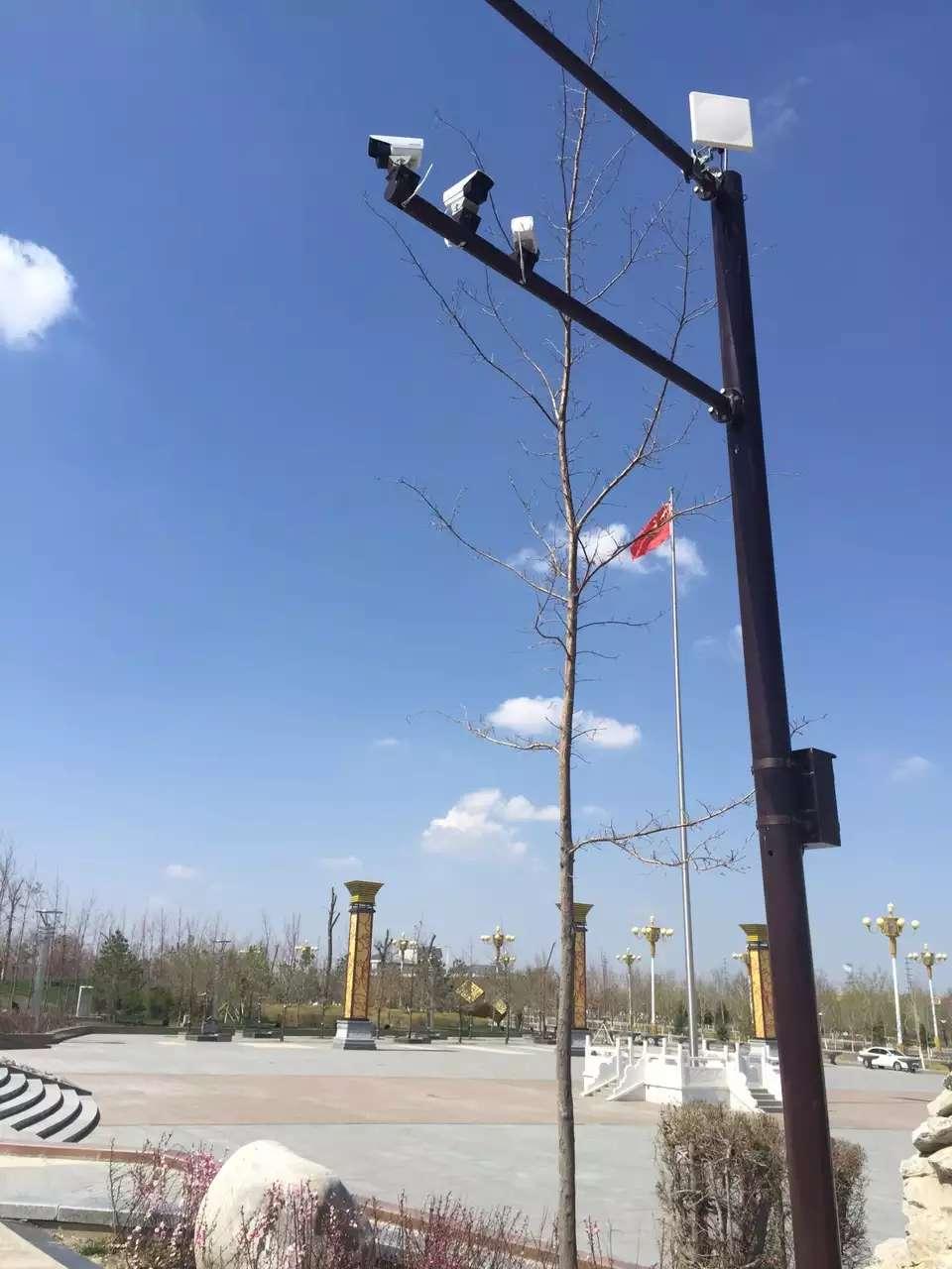

依据从事安防无线监控市场十多年的经验,我经常听到客户将无线网桥和无线AP基站混合。无线网桥顾名思义就是作为无线网桥的桥接,它利用无线传输方式实现两个或者多个网络之间相互通信,无线网桥一般在室外使用,传输距离可根据天线的灵敏度以及设备的发射功率相应的加大减少,设备采用5.8G ,抗干扰能力强。根据不同环境,可选择点对点或点对多点传输的方式。无线网桥的使用一般是传输摄像头信号以及数据网络带宽。

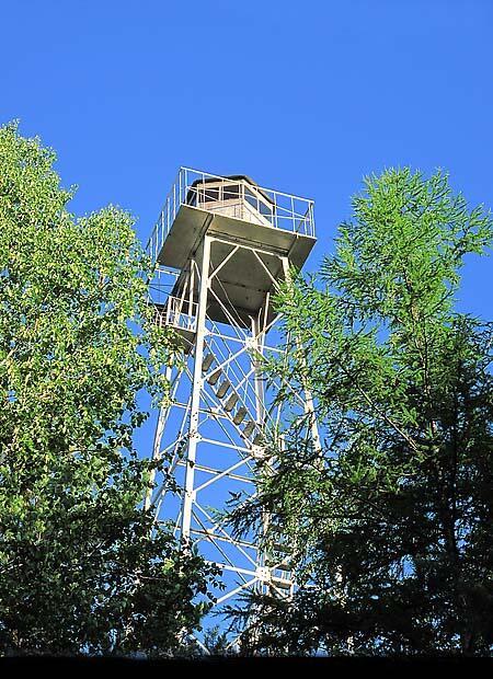

而无线AP是指无线网络接入点,既无线移动终端用户接入网络的接入点,主要运用在校园,景区,工厂等室外大范围WiFi覆盖。设备可以做到360°无死角网络覆盖。无线覆盖距离在1-3公里左右。目前大多无线AP都采取802.11x系列。设备布置可根据使用环境采取不同的天线拼接。无线AP基本上都是由主机外加天线组成。天线角度决定覆盖范围。

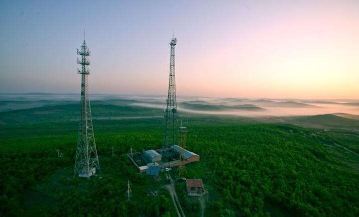

根据以上阐述,无线网桥和无线AP两者之间有共同点也有不同点,基础上都是无线传输信号,但是两者使用方案不同,无线网桥主攻传输数据视频信号,网络一般是AB两定点传输,不能直接作为WiFi覆盖产品。而无线AP主要运用于大功率无线WiFi覆盖,针对于移动网络传输。两者运用可以说是互补原则。在实际运用中,可以使用无线网桥将网络带宽传输的到覆盖点,然后使用无线AP进行WiFi覆盖相结合使用。可以达到前端后端无线传输。
