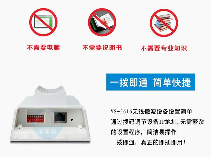

注意:安装到电梯井之前需要事先将网桥配对好(使用伟福特拨码式无线网桥,设置更方便!)

连通性测试(PING)
为确保网桥已成功配对,需要在安装到电梯井之前做一下连通性测试,步骤如下:
1. 电脑连接客户端网桥
2. 键盘按WIN+R,输入CMD然后回车,运行CMD程序;
3. 输入PING 192.168.110.1(设置型网桥地址)。
能PING通则说明网桥配对成功,直接安装到电梯井即可,如PING不能则说明网桥没有配对成功,需要进一步排查设置是否正确。

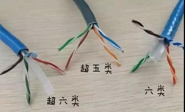

布线的话比较简单,只需完成摄像头和轿厢网桥/微波、电梯井网桥/微波与VNR的连接与供电即可。因涉及到POE供电,这里强烈建议使用超五类(CAT5E)以上规格的网线
