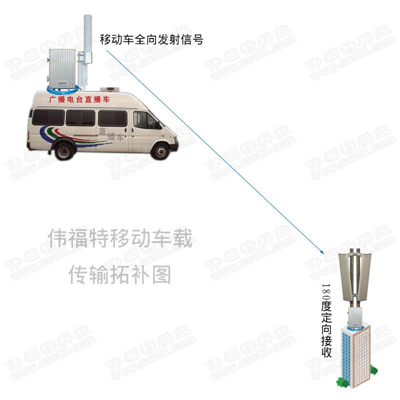

(3.2)具体传输方案
根据机场环境,伟福特客服秉持实际操作性和客户成本为基础,计划采用数字微波实现机场无线传输。数字微波在普通的运动中具有对方向性和空旷环境以及角度有着严格的要求。为了保证跑道上移动无线视频传输的稳定,我们需要将角度作为重要考量之一。首先,由于车辆是随时移动且无方向的,我们采用伟福特VS-5854系列里面的高灵敏全向天线发射机,360度无死角发射,满足车辆的行驶要求;其次,跑道位于机场监控室前面,呈现180度角度,所以采用伟福特VS-5854系统里扇区天线作为接收端,用2个90度天线组合传输,实时将机场信号传回监控中心。
附件 9697181_%E7%A7%BB%E5%8A%A8%E8%BD%A6%E8%BD%BD%E4%BC%A0%E8%BE%93%E6%8B%93%E8%A1%A5%E5%9B%BE1.jpg
在整个方案当中,充分体现了客户所提出的3点要求:
1.通过前端移动摄像机视频采集,不管是车上,还是机场监控室或者说终端指挥中心,都可以实时看到跑道的实时情况。
2.为了保证视频传输后期的拓展性,方案采用伟福特高带宽的无线数字微波设备作为主干,主干传输带宽可达300Mbps。
3.为了保证设备传输的稳定性,该系统设计全向天线和扇区天线相结合的方案,达到移动视频无死角传输,保证传输的高稳定性。
机场的监控信号最终要传输到指挥中心,客户只需要将信号连接到机房内部,通过内部网络将机场无线监控信号传输回终端。实现3方同时观看即巡逻车,监控室以及指挥中心。100%保证飞机滑行的安全。

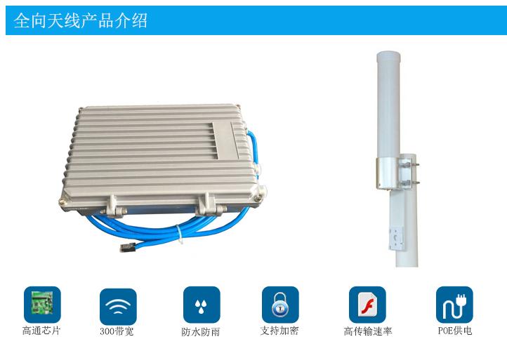

四:产品应用-无线监控设备
5.8G无线数字微波VS-5854,360度全向天线,300M带宽,无需对方向。传输多路高清数字图像。

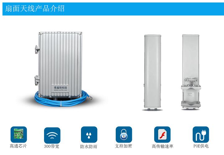

5.8G远程无线监控设备,高灵敏度接收,300M双极化扇面天线,支持1对多传输方式。

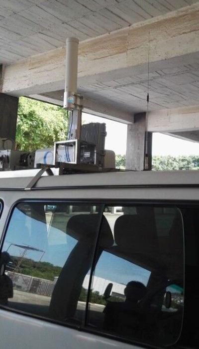

五:实际整体效果图

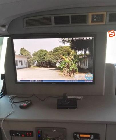

   巡逻车上监控图:

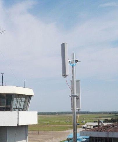

   指挥中心监控图:
