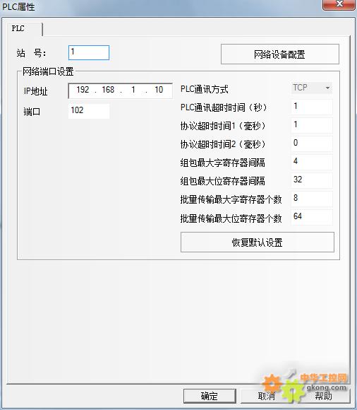

硬件设备:大连德嘉兼容S7-200PLC任一型号,此例中选用微信监控型PLC(WX17型);歩科人机界面,型号为MT4434TE。
首先要建立连接,在Kinco HMIware编辑软件里,将其型号为MT4434TE拖动到工作台中,然后在PLC选项里选用型号为SIMENS S7-200 Ethernet(TCP Slave),以此来代替德嘉PLC。

在PLC0上右键点击,选择属性,更改PLC的参数设置:
