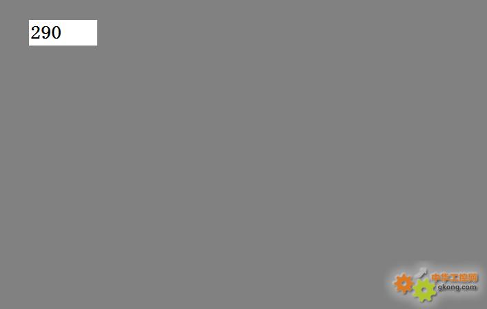

4)画面上会显示这些温湿度参数的的数值,注意,显示的数值是实际的100倍
下面的是该智能仪表显示的数值
