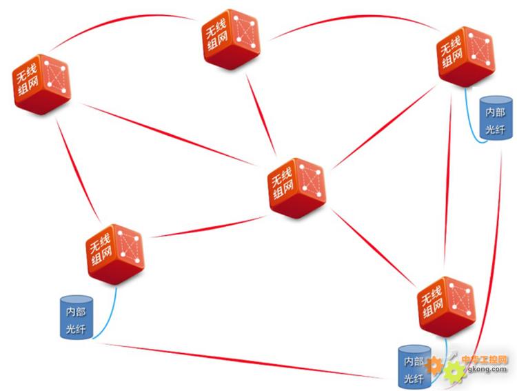

  而在Mesh无线自组网技术中,每个单元都可以参与进通信过程中,在突发的紧急事件中,即使有某个单元受损,其他的单元仍然可以相互沟通,起到通信作用。无线自组网技术具有无网络控制中心,快速展开,临时组网,抗破坏性强等特点,包括无线传感网、无线网状网、AdHoc网络等。
  在Mesh无线自组网中,单元间的线路通常由多个节段组成。虽然无线传输距离有限,但是两个距离较远的单元之间可以通过增加中间单元的连接来达到相互通信的目标。AdHoc网络就是一种特殊的无线网络,不需要预设的基站作为基础就可以自动成网,具有很强的抗破坏性,在军事和民用领域均具有很大的发展前景。
  AdHoc网络研究跨越的范围十分广泛,包括跨层设计,网络体系结构,信息安全传输等。随着技术的发展,AdHoc网络又衍生出了无线网状网WMN(Wireless Mesh Network)等技术。Mesh网络具有很强的自我修复能力,借助了Mesh骨干路由器的帮助,展示了一种无线网络接入的新思路。
