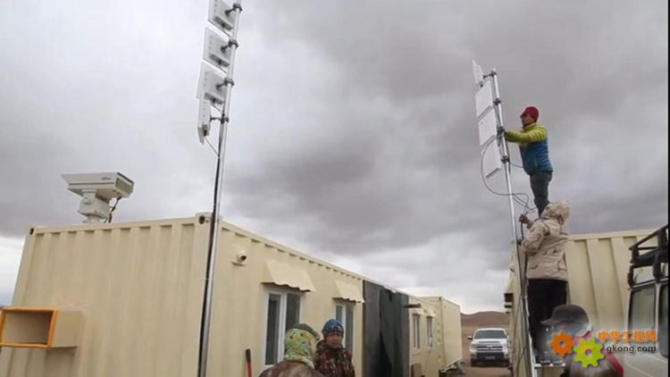

 在近些年的安防领域中,无线监控系统得到广泛应用,其中,无线网桥占据了很大的比重,小到电梯小区,大到森林海域,都能看到无线网桥的身影,那么对于无线网桥的安装,又需要注意哪些问题呢?
一、无线网桥设备的安装与固定
  在安装无线网桥时,首先是无线网桥设备支架的固定,支架稳定与否直接影响信号传输的稳定效果。在安装时,由于支架表面比较光滑,安装时我们有必要在支架上套上一层橡皮圈与U型夹码之间接触紧密。以防止长时间室外雨水的浸透,支架表面生锈时U型夹码与支架之间的接触松动。另外无线网桥发射端与接收端信号天线一定要对准,以保证稳定的接收信号。
二、设备硬件安装
  无线网桥设备一般都是采用POE来供电的,因此在安装过程中必须正确连接POE供电盒、无线网桥、监控摄像头等设备;以确保整个系统中各硬件的正常信号接收。
三、设备的防雨防尘、绝缘处理。
  因为无线网桥设备一般装装环境都是在室外,遇到恶劣天气环境时,为保证整个设备能安全稳定的工作,对设备进行防雨防尘、绝缘处理非常必要。首先无线网桥、POE以及网络摄像机的网线连接部分需要做好防雨防尘处理,无线网桥与网线的接头部分一般需要裹2-3层防水胶布,尽量不要让水晶头外露;网线与网络摄像机连接部分也需要裹二到三层防水胶布或绝缘胶布;所有电源接头部分尽量做好绝缘处理。以防止渗水进去。
四、设备网线与长度的控制
  虽然无线网桥设备是无线传输信号,但是再设备和控制中心以及发射端与摄像头及供电盒部分还是需要网线连接的。无线网桥与供电盒(POE)连接部分网线不宜过长,网线的要求有CAT5e或CAT6两种网线选择。网线长度最好不要超过25m以免供电不足;POE与网络摄像头、交换机、NVR等设备的连接部分网线尽量不要超过100m以免造成网络信号衰减。 当POE的数据传输口与监控中心或机房设备距离较远时(超过100m),推荐使用光纤传输。
五、设备的的防雷处理
  因为设备是在室外安装的缘故,而且设备为了避开障碍物,通常位置都比较高,因此必须对设备做好防雷保护措施;正确的防雷接地方法是:在固定无线网桥的立杆安装避雷针,无线网桥的接地端子需要用到一条铜芯线(一般用4mm2)与避雷线连接在一起接入地面。
六、POE供电盒的型号选择
  目前推荐使用的POE主要有两种,外接直流电源输入的模块式POE和内部集成变压器采用交流220V电压输入的稳压式POE。应该注意的是:不论使用哪一种POE,其接口定义是统一的,POE上标有“DATA IN”的网口可以连接网络摄像机,交换机,电脑等网络设备,标有“P + DATA OUT”的网口只能连接无线网桥设备,如果接错会导致设备的烧坏,因此一定要小心。
七、POE供电盒、无线网桥、网络摄像机或交换机等网络设备的正确连接。
  POE供电盒上一般有三个接口:电源接口(一般为DC直流输入),POE网口(仅用于连接无线网桥设备的RJ45口),network口或LAN口(可以连接任何基于以太网口的网络设备,如:网络摄像机、交换机、路由器、电脑、NVR等)。这三个接口连接时一定要注意其正确性。
八、设备的软件调试
  1、无线网桥设备调试需要通过IE浏览器或第三方浏览器进入设备的软件调试界面。 具体做法是首先需要更改本机电脑的IP地址确保设备的IP地址与本机电脑的IP地址在同一网段;操作方法如下:打开“控制面板”→“网络和共享中心”→“更改适配器设置”→“本地连接”→“属性”→“Internet协议版本4(TCP/IPv4)”手动设置电脑IP地址。
  2、正确规划无线网桥的IP地址
  无线网桥设备本身内置正确规划无线网桥的IP地址。使用无线网桥组建的无线传输系统会用到大量的IP地址,为防止无线网桥设备的IP地址和局域网内其他设备的IP地址冲突,通常我们会用到一下两个方法。第一,划分独立网络。将无线网桥组建的无线传输网络与其他网络(如办公网络,服务器网络)分开,单独用一台使用核心交换机;第二,重新规划设备IP地址。将无线网桥设备IP地址与网络摄像机、硬盘录像机IP地址划分在不同网段。
  以上就是安装无线网桥设备的所需要注意事项了。最后腾远智拓作为行业内专业的设备生产供应商来建议广大用户,在用户实际应用中,客户只需要了解这方面的知识,真正参与安装的还需要专业的技术人员,因此选择一家专业的设备供应商是十分重要的。
