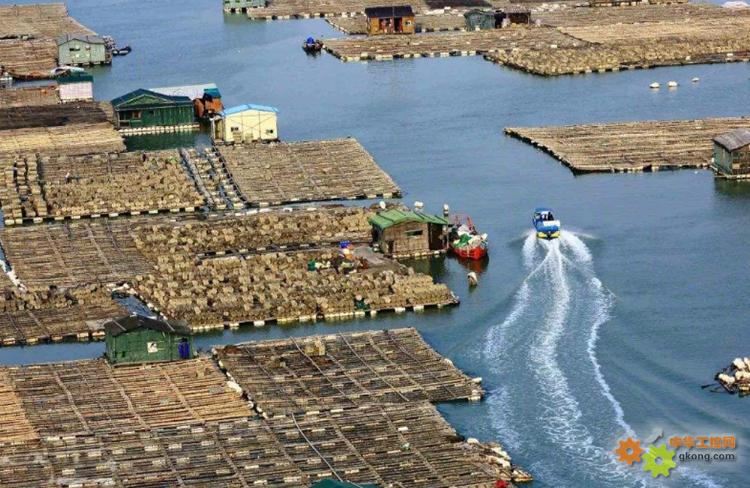

背景介绍:
  为了提高养殖管理水平,保证海上养殖产业安全发展,位于江海域的某养殖场决定安装一套视频监控系统,对海上的鲍鱼养殖平台进行实时监控。考虑到养殖场位于海上,离岸较远,不方便拉线布置,因此养殖场决定采用远程无线视频监控系统。腾远智拓受邀为此次无线视频监控系统担任设备的供应及系统搭建服务。

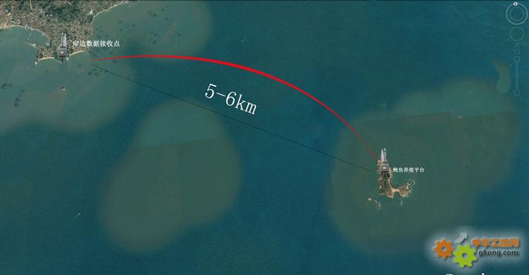

现场情况:
  由于无线信号在传输过程中,发送点与接收点之间不能有大物体的遮挡,这样会导致信号无法传输,此次应用在海面上,传输路径没有遮挡物,所以非常适合用高频无线传输。

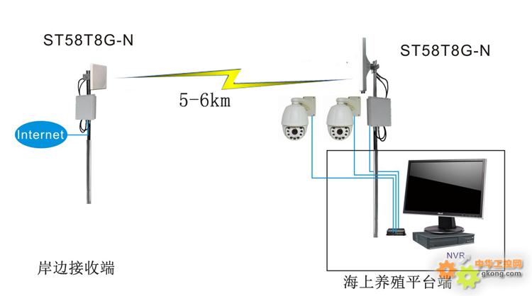

具体实施方案设计拓扑图:

  1、无线网络设计
  本系统主干网采用点对点的无线传输方式,在确保远距离传输的同时有稳定的高带宽可供视频传输使用。
  本方案中主要采用802.11an标准的系列设备,一般传输距离越远无线信号空间衰减越大,但在本系统设计足够满足数据传输的要求。
  2、无线网桥设计
  前端视频采集设备采用2个高清球机摄像头,通过交换机与本地NVR和1台ST58T8G-N设备连接,养殖人员可通过手机实时观看养殖平台的监控视频。系统可以远程监视网桥传输速率和远程设置参数,调节设备;便于人员维护。
  考虑到下雨等天气因素的影响,选用ST58T8G-N设备2台,外接120°平板天线,远距传输可达60M带宽,有效保证视频数据的高速传输,同时考虑了设备的统一性和后期的扩容。

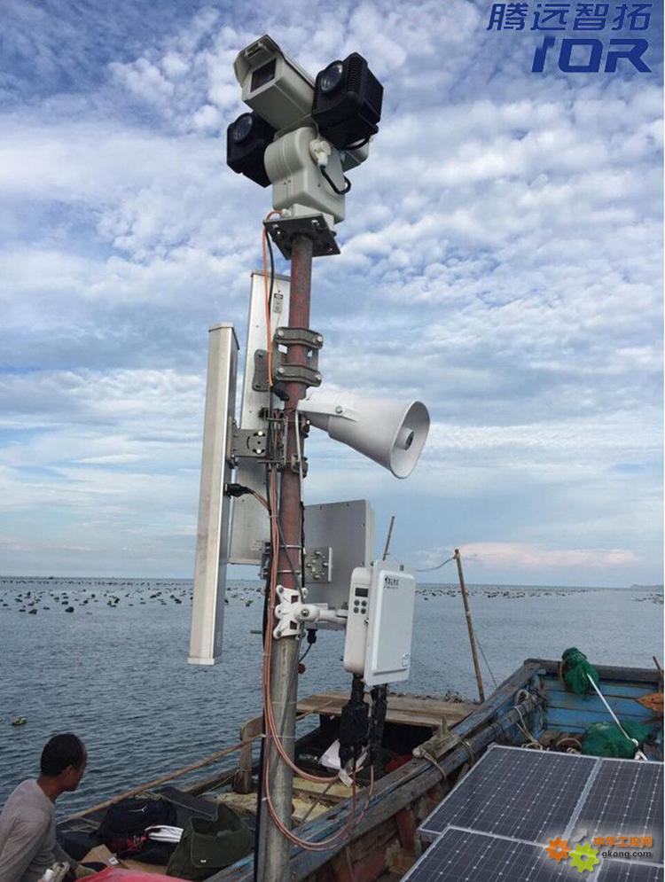

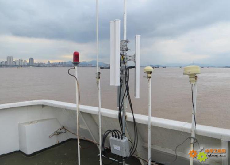

现场图片:
