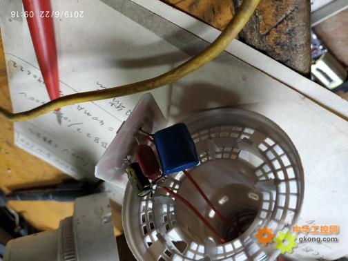

LED灯改造有几个是用电容,四百J左右放电电阻没用,原来也没。

这种电路效率太低,做灯不合适.还是用整流.

最好还是配一个330kΩ至470kΩ放电电阻1/8w就可以了。

电容降压的,这样的做个指示灯还行,做照明有点勉强
