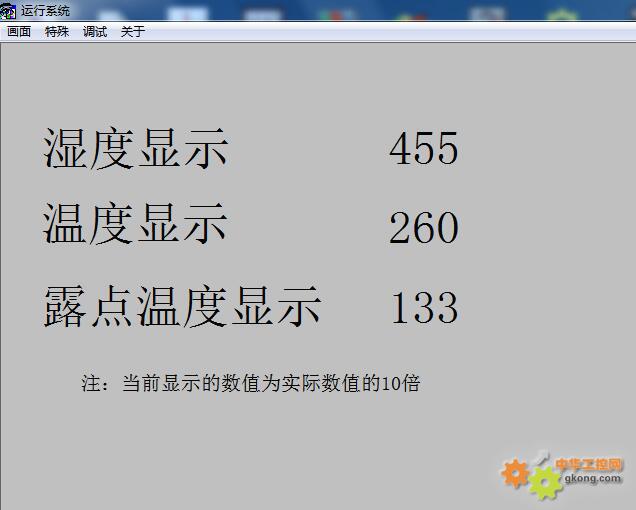

4)画面上会显示这些温湿度参数的的数值,注意,显示的数值是实际的10倍
下面的是该温湿度变送器显示的数值
