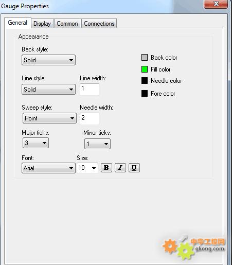

在绘制组态时遇见如下的问题,客户期望同原来的panelbuild3。2里一致。即一个三百六十度的测量盘。然而在factorytalk view中,,只找到一个一百八十度水平测量盘的控件,想请教各位大神,如何在factorytalk view中画出三百六十度的测量盘。null

双击那个gauge,出来角度,从-180min angle到180max就是360的.试试.

只有这些选项,没有选择角度的,这是factorytalk view studio。

是使用的AB Panel viewplus 700的触摸屏。
软件是 factorytalk view studio 不是panelbulider32,
使用的控件也是叫做GAUGE。我们做的是升级项目,把原来用panelbuilder32做的更改成factorytalk view做的。我会在panelbuild32里更改测量盘的角度,可在factorytalk中不知道怎么更改。

那只好自己画了.
