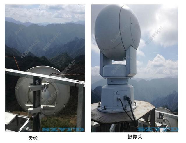

[size=4] 【项目背景】
高海拔的大瑶山保护区森林消防监控 (海拔1200米以上),目的就是把远端的红外线和可见光消防网络专业大球机的信号传回县城办公室监控中心,总距离40KM,中间无法直接做到可视距离,需要采用中继点对点无线视频传输方案。

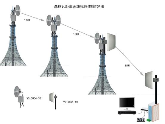

【无线监控方案设计】
传输距离40km,需要使用6台无线监控设备,手拉手方式传输,分段为ABCD,分段传输是为了保证中间在可视范围,分段后后AB两点之间距离为25KM,这也是最难安装的点位。安装调试过程最为复杂和吃力,而AB点之间的是否可以实现无线传输也是整个监控系统能否实现的关键所在。根据卫星示意图的显示,我们将B点架设在离A点25km,海拔(约1250米)的山头,哪里已经有运营商铁塔和取电设施,可以减少工程的架设成本,AB两点之间采用2台设备VS-5854-30无线监控设备来实现信号的传输,BC两点采用VS-5854-20,CD采用伟福特VS -5854-10.通过每个点之间的悬接实现远距离无线监控系统。
【无线传输示意图】
[CENTER]
[/CENTER]

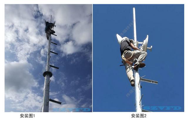

【安装调试】
伟福特产品出厂前都已经将设备调试到最佳状态,无需客户再次调试,只需要先在办公室测试设备是否在接通状态,但是在安装过程中,需要将天线大概对准方向,信号强度数字越小表示信号越强,反之则越差,当然。森林监控这个工程由于距离远,安装上去之前没有先测试,所以安装耗费了时间和经历。最后联系伟福特售后技术远程和电话支持,才得以顺利安装成功,不然高山铁塔难以攀爬。
温馨提示
远程调试必须是从20MHz带宽开始。方向定位最好是以大概方位找较近的一至二个参考点进行预对准。不能有碰运气的理念作怪 ,不然几次折腾两端信号信号连接不上就需要走很多弯路。
