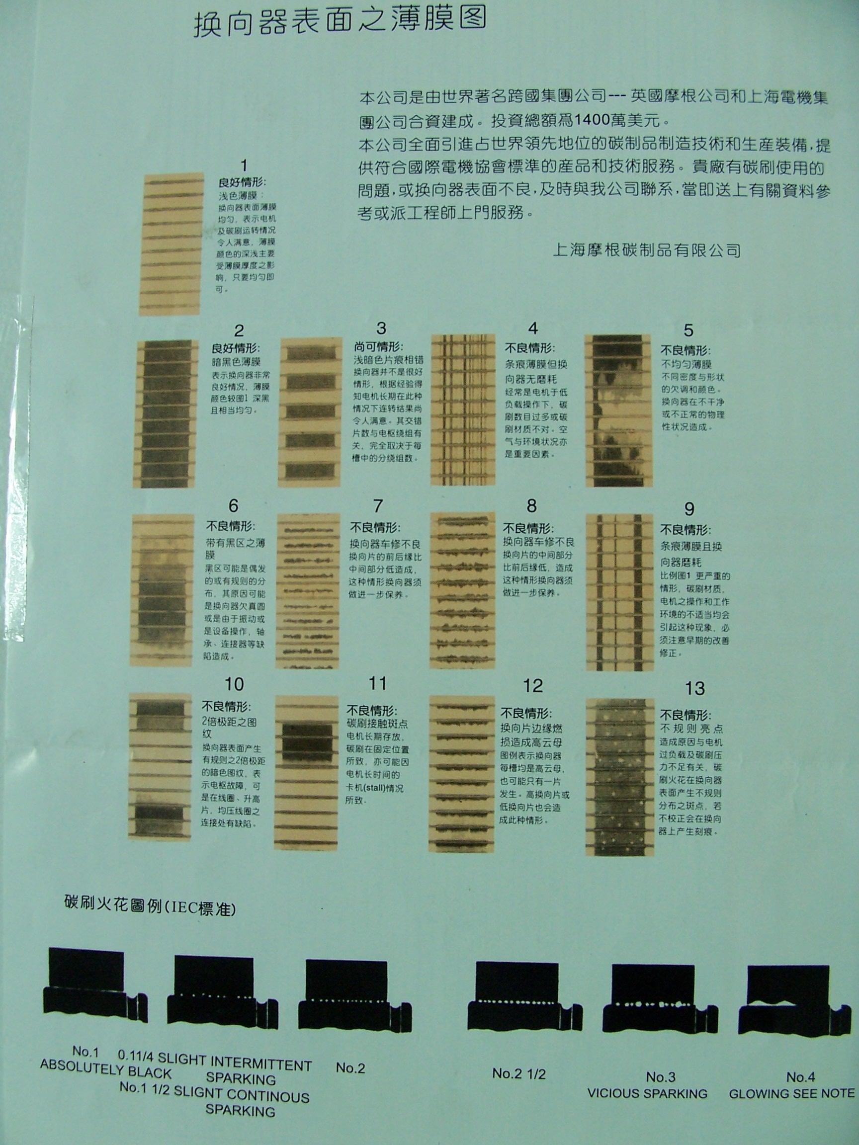

过节了,待着没事,整了一张图片,是摩根公司的一个宣传材料,摩根公司有直流换向器碳刷产品,为了搞清楚直流换向的复杂过程,他们总结了换向器的环火规律,哪些是正常的,哪些是不正常的,不正常的环火可能的原因是什么。挺好,特别是对那些非电机专业的工控人士、现场的维护工程师们,很有参考和帮助的价值。
[replyview]
[/replyview]

呵呵,段利华先生看来是个高手。今天回复此帖,表示我的意见。看来是电机的换向器质量问题。如果原厂的碳刷也如此,那就应了tanshuozhe的话,这个电机是垃圾。哈哈哈。
