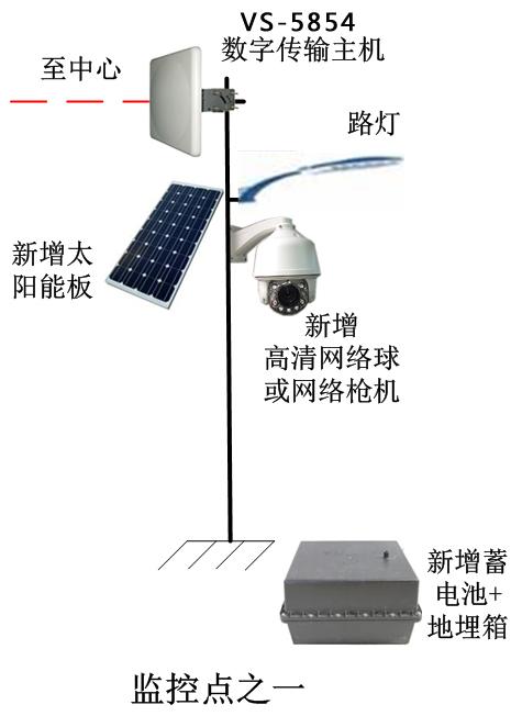

 根据客户项目描述,现场前期共计约30个监控点位,每点一路高清数字球机监控,至监控中心半径约3KM的范围内,接收处于高处,发射点有遮挡的点位可进行“手拉手”方式传至下一个路灯杆上进行传输,此行设计下来,接收处相对于中继过来的发射点,便可空旷无挡。
前端监控点之一:

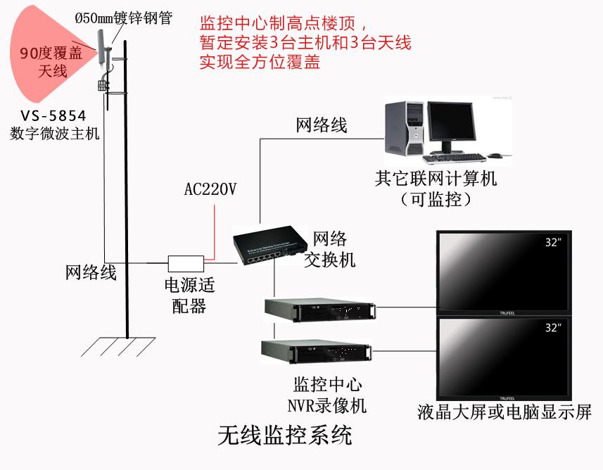

后端监控室装置拓补图:

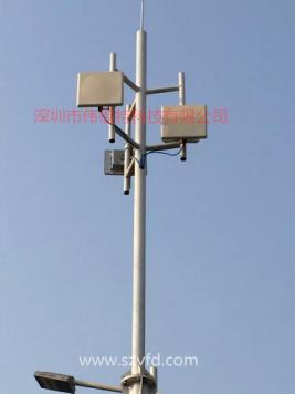

通过上图我们可以看到,接收端采用的是无线数字微波特性一对多的方式来进行搭建,后端使用伟福特3台VS-5854大带宽主机和3幅高灵敏度90角度天线组成大范围的覆盖接收。
