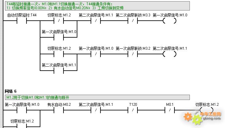

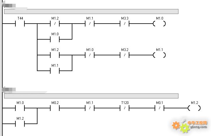

这是一个定压补水程序,看一下下面这段程序,嗯 ,在整个程序中很典型的。

T44定时到常开点接通的前提下,首次上电M1.0接通并自锁,同时使M1.2也接通并自锁,M1.2接通为M1.1得电作准备,同时又使M1.0只有自锁回路接通,这时如T44失电断开,M1.0就会因其自锁回路断开而失电,同时其常闭点接通为M1.1接通作准备,待T44延时接通后,M1.1得电自锁。当T44再次失电断开,M1.1失电断开,T44延时接通后,M1.0接通并自锁 。

T44延时接通与断开使M1.0和M1.1切换 的前提条件,对初学西门子PLC的可能 有点用,就拿出来分享一下。

写程序记得写注释,啥也没看懂!

。。。。。。 这个可能是从PLC上传来的程序,就没有注释了。
我猜的。

从CPU里上载上来的程序多是没有注释 ,而且也少有工艺说明或手册供参考 ,可能只知道系统大概工艺流程,自己慢慢添加注释 。

好像就是没有用set和res,用自保的顺控

嗯 ,是的

哪个图更易看懂?

程序上载上来后经过注释 不仅易看,易懂,而且 也会加深对程序的理解 。
