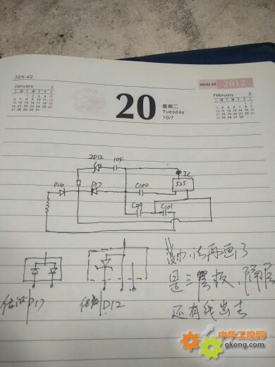

不深入进去永远也不懂,画了一半图,是三层板,好像去了模块底部,要把模块拆了才能看得清。

回正题,谢谢你画的图,我也没办法再看了,你能不能来两张电源板的正反面直视全图?
回到C100处短路的话题,用维修电源向短路处施加一定电压或一定电流,这样短路的器件因受到一定电流后自然就会产生热量…

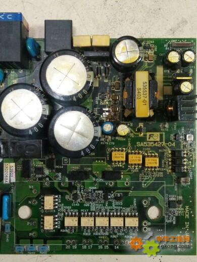

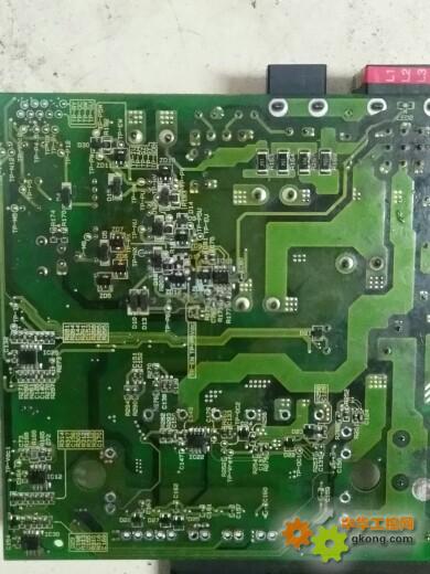

不影响生产,剖析一个学习一下,在网上驱动器的资料很难找到,而且这个驱动器是三层板,中间还有线路。模块已经拆下,光耦用的是7个t1p559,与变频器结构差不多,,明天我会正反面上图,今天休息

这是两张正反面的全图,模块我已经拆下了

楼主的图片实在没办法放大,像素太低了,但还算看清楚大概包含有什么元器件,我原意叫发完整图片是担心PCB板上是否还有如CPU等低压芯片,看来没必要担心,看图中有三个发黄的白色元件,看不清型号,应该是hcpl-7840或hcpl-7860之类电压电流处理器件?这类器件极限工作电压为5.5V,也不清楚是否与短路部分电路有关

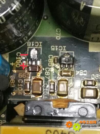

为了安全建议在向短路部分施加电压前,把维修电源输出电压调至约3-5V左右,输出电流调至最小(0mA),然后把维修电源输出的负端(GND)接到电路板短路部分的负端即电容C100的负端(GND),维修电源输出的正端接到电容C100的正端,注意一定要搞清楚正负极啊!建议在C100两端焊出引线较方便,如下图
接好电源输出线之后,开始向电路板短路器件施加电流了,慢慢调节维修电源的电流调节旋钮,观看维修电源的输出电流表,这过程不能急,必须要几个步骤,如果操作不当,把输出电流调整过大有可能会把短路器件烧开路,这样就失去了查损坏器件的最佳线索了

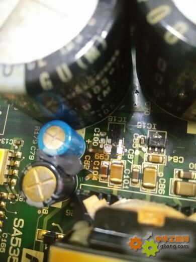

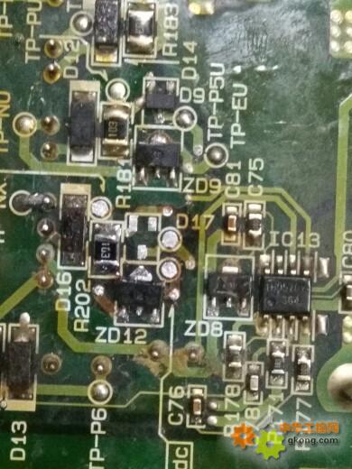

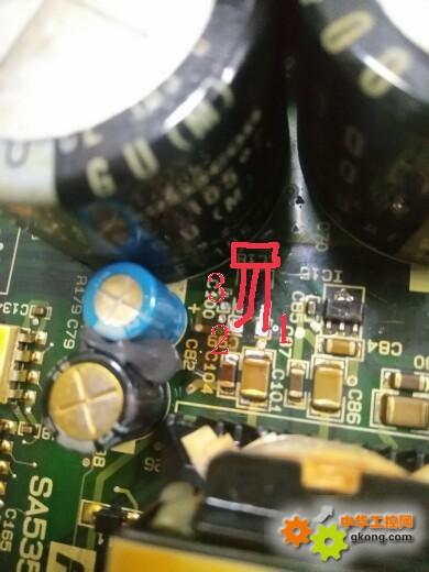

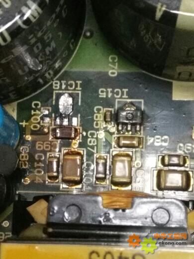

谢谢指点,按照师傅您的方法,很快找到到短路的地方,有一个7840短路发烫了,拆下后c100没再短路了。现在要复原,不好复原了,ic18上印号525焊接时把中间的铜箔弄掉了,不好复原了。????

铜箔弄掉没什么大不了的事,“高手”也会把电路搞坏,除了操作和工具有关,与PCB板材也有关系
因图片模糊,掉铜箔部分应该没有过孔,直接把稳压器件的第二脚连接到C99的另一端(GND),稳压器件的第一脚是输入+
看下图对照实物是否成立,IC18第一脚是为输入,第二脚为地,第三脚为输出
这些可暂时不处理,把已知的坏元件拆除,检查系统部分电源有没有坏,如果没有坏,上电观察IC15第一脚和第三脚电压
注:主回路这边不要上电,如果分不清楚请给个伺服器的全外观帮你鉴定
