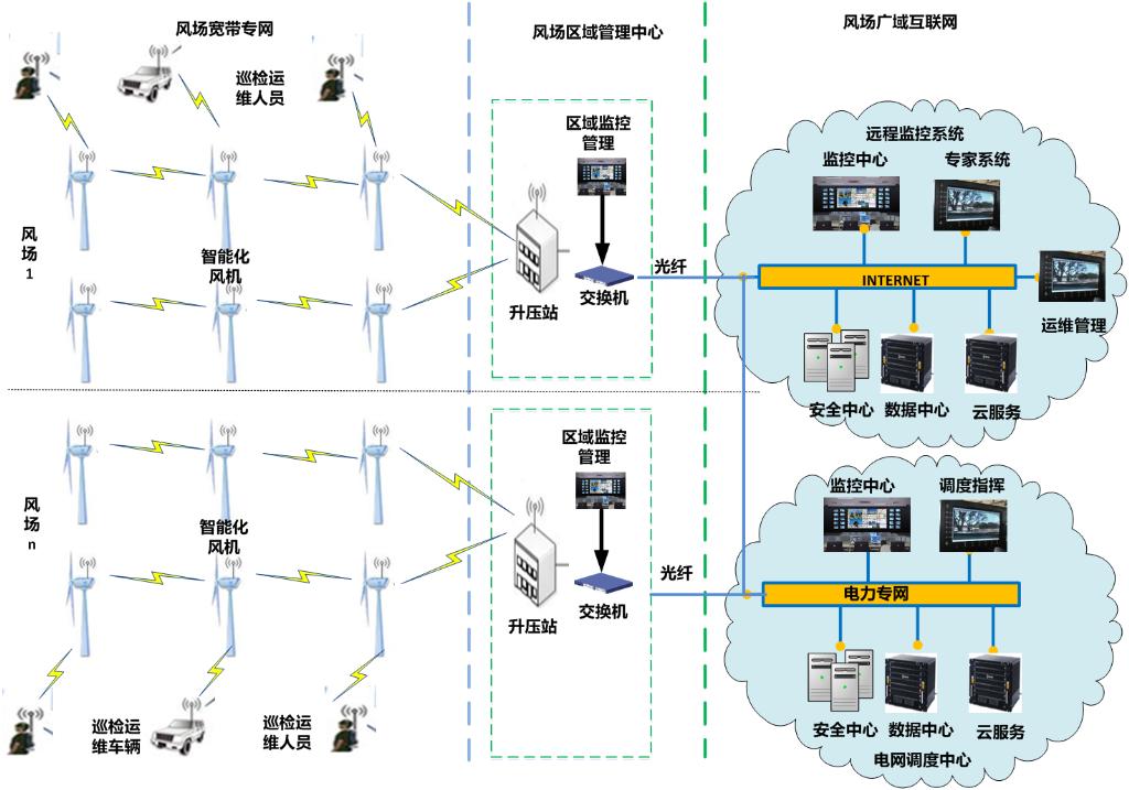

 风电以其建设周期短、输配电简单、能源利用效率高、环境相容性好及运行灵活等优点,近年来受到越来越多的开发和利用。目前风电企业的风电场日益增多,企业管理能力的提升对风电场的信息化和智能化提出了更高的要求。项目通过采用业界先进的Mesh组网技术,以突破风电场及风机塔内无网络覆盖的困境,将各环节中产生的文字、语音、视频等信息实时传输至管理控制中心,实现全程、全景、全维度可视。

风电场移动通信平台分为集中控制与处理、数据传输和数据采集等模块。其中,集中控制与处理主要完成所有上传数据信息的集中管控、调度、处理与显示功能,由多台工作站、服务器和大屏显示设备组成;数据传输主要完成综合业务数据的回传和调度指令的下达等功能,包括风电场已有网络和专用无线Mesh网络两部分,专用无线Mesh网络与已有网络物理隔离,当需要异构网络信息交互时,通过防火墙和电子围栏等设备实现对敏感信息的保护,专用无线Mesh网络是完全分布式的自组织网络,其节点主要部署在升压站、风机和巡修车上;数据采集主要完成现场语音、视频、图片的采集和上报,利用移动终端和可穿戴式设备完成。

根据所选取的风机顶部部署一台固定节点,采用支架的方式固定安装在风机顶部,配备一台伟福特VFD-5318W-Mesh无线数字自组网微波主机一台、5.8G高灵敏18dbi定向90°天线一幅作主干道传输,2.4G高灵敏18dbi杆状玻璃钢全向天线一幅作WIFI覆盖。考录到风机顶部承重能力有限、空间较为狭小且风机会随着风向变换方向,安装难度较大。因此设计节点轻便小巧,结构件贴合风机顶部平面,安装过程简单快捷。设备基于POE供电,当出现供电异常时,可直接切换至UPS备用电源。
风机固定节点主要用于实现风机与升压站光纤连接和车载节点之间的无线组网,提供单跳或多跳的信息传输通道。还可以为本区域提供热点覆盖功能,计算机、手机、PAD等业务终端可以通过WiFi接入,实现话音、短信、图片、实时视频及其他数据的传输。
(3)车载移动节点
车载节点配备于巡修车,采用吸顶支架的方式固定在车顶,配备一台伟福特VFD-5318W-Mesh无线数字自组网微波主机一台、5.8G高灵敏18dbi定向90°天线一幅作主干道传输,2.4G高灵敏18dbi杆状玻璃钢全向天线一幅作WIFI信号覆盖。设备基于车载电源或者专用电池供电。
在行进中车载移动节点与各固定节点无线互联,并为移动节点车上人员的手机、PAD等业务终端提供WiFi无线接入,提供各种业务通信;当到达需要检查和维修风机下时,车载移动节点可为维修作业的人员提供无线连接,使维修作业人员可以与其他人有进行话音和视频通信,控制中心专家也可以用话音和视频为作业人员提供指导。车载节点安装拆卸方便,当出现某一区域信号故障时,车载节点可随车快速达到预定区域,填补覆盖漏洞,实现全区域现场信息的实时可视和指令信息的实时可达。
