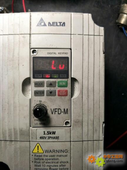

主题:电压检测时从开关电源次级US处取的吗?
点击:998 回复:4
19-04-27 23:15
US确实是电压取样,负12v报欠压负14.2v不报,问题是DR34开路,更换后正常,启动检测输出U相70伏VW350伏缺相。表情
最后修改:2019/4/27 23:47:00
19-04-27 23:41
你这应该是有一相没工作,检查下光耦的驱动是否正常
19-04-28 13:56
19-04-28 14:00
电压检测有两种:一种直接从母线电压采样 通过电阻降压取得。一种从开关变压器负边采样,单独一组线圈 通过整流 滤波 电阻降压取得。
