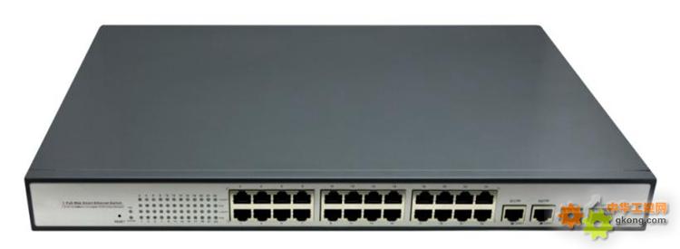

  无线监控系统中,用户较为关注的问题就是它的供电问题,供电是否稳定对传输的稳定有着重要的影响。无线监控的供电方式有多种,其中包括集中供电,独立供电,220v交流电供电及POE供电,具体的供电方式看场合而定,其中,较常见的为POE供电,那么当POE交换机突然不供电了,有哪些解决方法呢?下面我们就来了解一下。

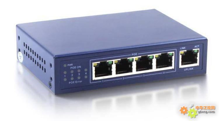

  4,收集问题设备及PD的现场信息,另外也需要对下挂PD的具体型号、功率、支持的标准(802.3af/802.3at)等了解清楚。

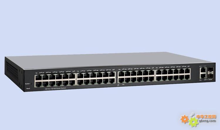

   当然,对用户来说这些因素可能不是很了解,所以选择一家专业且服务好的设备供应商极其重要。腾远智拓就是这样一家公司,公司的每一款产品数据都是经过六个月的反复测试所得,产品性能都具有工业级的无线传输品质,完全可以满足用户各种环境下的应用。
