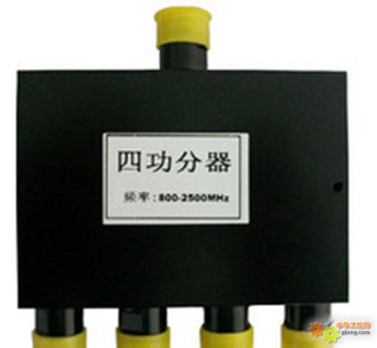

说到功分器,一般用户都会比较陌生,在无线监控项目中,无线网桥需要用到两根天线以上时,就需要用到功分器,那么,功分器在项目中起到什么作用呢?还有哪些情况需要使用功分器的呢?下面跟小编一起来了解一下。

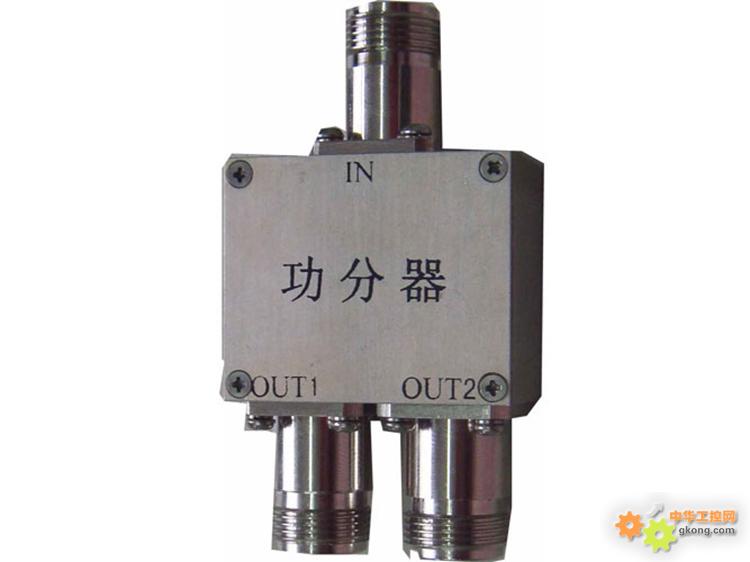

  功分器全称功率分配器,可以将一路输入信号分成两路或者多路输出,反过来也可以将多路信号合成一路输出。在无线监控系统中无线网桥使用功分器,是将网桥输出的一路信号分配到多个天线。
  在无线监控系统中,很多客户采用多个发射一个接收的方式来传输视频信号时,接收端如果角度不够就只能采用全向天线来接收信号,而全向天线的增益很小,传输距离也很近。此时,采用功分器来增加接收端的天线的方式来增加接收角度,采用这种方式来做接收设备,不仅可以节省工程设备成本,传输距离要比全向天线要远很多。在此情况下使用功分器,可以起到节省投资、节约成本的目的。

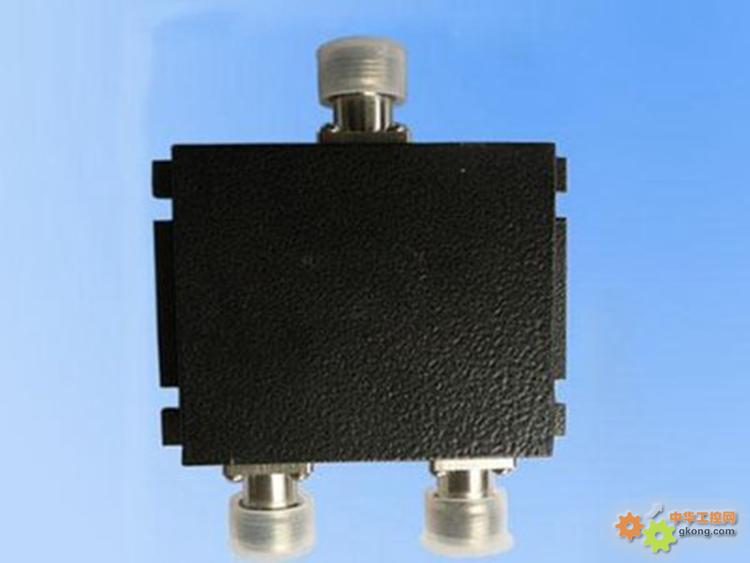

  功分器有这些好处,是不是在无线监控项目中,无需增加发射或者接收的设备 ,直接加功分器加天线就可以了?当然不是的。传输距离在三公里以内可以采用功分器,如果在远距离无线视频传输的情况下还是不建议采用功分器;使用功分器时,若某一输出口不接基站输出信号,则必须接匹配负载(即负载电阻),不应空载;使用功分器如果传输的距离降低很多,可增加天线增益度。但是使用了功分器,还是影响了传输距离,由于使用功分器将功率分小了,肯定会影响传输距离。形成盲点:使用功分器后网络性能会降低,会形成一些盲区。增加维护量:使用分功器对运维工作而言,无形中增加了一个故障节点,功分器的质量的好坏直接影响网络的质量。
  综上所述,功分器要用在适当的环境条件下,盲目使用有可能造成整个无线监控系统的无法正常运行。对于用户如果不是很懂这些因素的话,可以选择一家专业且服务好的设备供应商。腾远智拓就是这样一家公司,公司的每一款产品数据都是经过6个月的反复测试所得,产品性能都是具有工业级的无线传输品质,完全可以满足用户各种环境下的应用。
