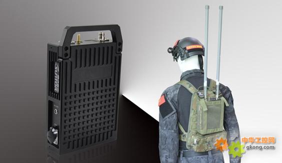

由于采用的标准不同而分为不同的传输速率,5.8G包括三个标准:802.11a、802.11an、802.11ac,并被制定高达900Mbps的数据速率。2.4G包括四个标准:802.11b、802.11g、802.11n、802.11gn,此频段的速率最高达300Mbps。

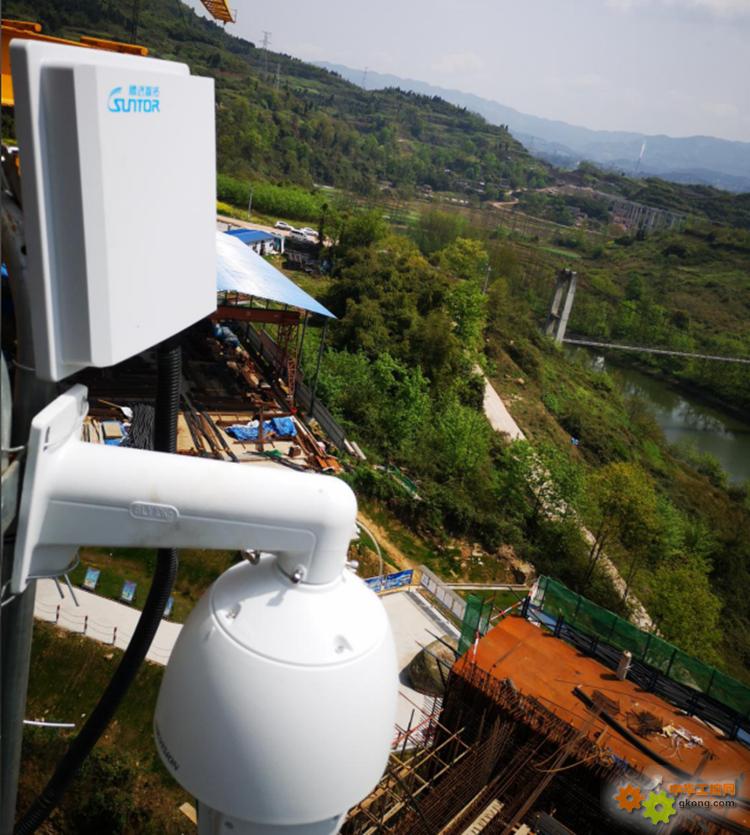

?2.4G的无线网桥既可以做无线数据传输,又可以做热点覆盖,但由于三大运营商都是采用2.4G来传输网络信号,热点覆盖、wifi覆盖的频段也是2.4G,相对来说2.4G的干扰源会很多,因此大部分监控工程商们都不会采用2.4G的无线网桥来做无线监控,而只是用来做wifi覆盖。
 5.8G的频段应用没有那么多,所以5.8G的无线网桥抗干扰能力比较强,主要应用于监控行业,具有抗干扰能力强、传输速率高等特点。

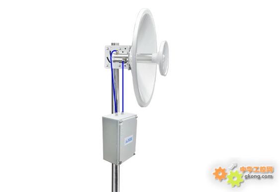

?5.8G的信号与2.4G相比,受到的同频段干扰没那么多,但是穿透能力没有2.4G的强(频段越高,在传输过程中损耗越大,传输距离越短),易被金属或其他障碍物吸收,同时采用了正交频分复用技术(OFDM),更好的处理了信号。
4,传输距离不同
?一般来说5.8G无线网桥比2.4G无线网桥的传输距离要远,在信号传输过程中5.8G采用了正交频分复用技术来处理信号,保证信号在传输过程中损耗更小,衰减更少。在同样环境下,5.8G的无线网桥的雨衰也要小些,稳定性高,一般适用于野外的远距离无线视频传输。
