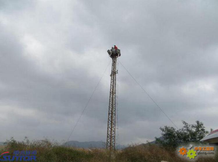

   无线传输设备一般安装在户外,遇到刮风下雨下雪一般的天气状况都没有问题,但是,遇到雷击的时候就容易出现问题了,因此设备在挑选和安装初期就应该考虑到雷击的因素,做好防范措施,那么,说到防雷措施,很多人都存在误解,下面就来分析一下。
其一、接地不当;很多人认为利用多点接地能更有保障,但其实多点接地只适用于强电,在监控弱电系统中,单点接地更能保护产品。如果在弱点系统环境中采取多点接地,很容易导致“电网地电位”通过地环路进入设备系统,形成电压“浪涌”,而弱电系统的耐压较低,电压“浪涌”对弱点系统来说压差过大,破坏系统内部线路。

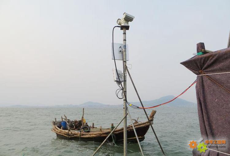

  其二、错误认知避雷针的作用。很多人认为在固定设备的支架上安装避雷针就能成功“避雷”,但这种方法是错误的。在室外孤立的立杆摄像机防直击雷就应该设置独立的避雷针,而且,立杆与独立避雷针距离应大于4.5米,另外,使用绝缘材料(如水泥或木材、塑料较理想)立杆更能有利于绝缘。因此,在立杆上安装避雷针并不是在“避雷”而是在“引雷”。
